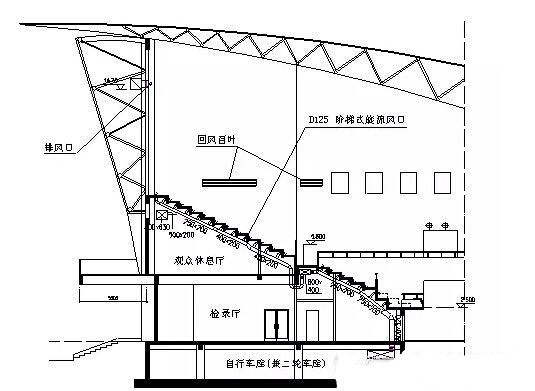

  观众席区的气流组织见图2。在观众席座位下台阶侧壁上安装D125的旋流风口,经过处理的冷空气由风口低速送出。因为冷空气有向下流动的特点,为使观众席上下区的温度比较均匀,采用阶梯式旋流风口,该风口送出的旋转射流具有诱导比大的特点,气流风速衰减很快,为避免冷风感,送风温度取21℃,送风温差5℃,空气处理过程采用二次回风系统以节省再热负荷。当冷空气遇到热源后产生向上的对流气流,温度高的混浊空气随着热对流上升至工作区顶部后由排风管排至室外,回风则由设在观众席上方处的回风管集中然后通过竖井回到空调机房。
  观众席区剖面图
  室外新鲜空气与一次回风混合后经组合式空调机组过滤、降温处理,再与二次回风混合经过滤、杀菌后送入室内。由热源产生的向上的气流使室内产生垂直的温度梯度,排风排走温度较高及污浊的空气,回风口设在工作区的上部,回风温湿度与工作区相近,空气处理仅需消除工作区的余热余湿,相当于室内冷负荷的63.5%,而不是室内冷负荷。底部风口送出的新鲜空气首先通过人体,余热及污染物在浮力和气流组织的作用下向上运动,所以座椅送风能保证工作区良好的空气品质。下送风D125的旋流风口数量为1254个,送风口出口风速0.8~1.0m/s,每个旋流风口的送风量为90m3/h。

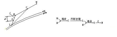

  观众席区空气处理过程
  5、末端设备与自控
  比赛场地与观众席各选用四台空气处理机组,共八台空气处理机,分别设置在地下室南北两个空调机房内,送风机均配备变频器,以便根据体育馆上座率的变化调整风量。新风口按最大风量设计,保证过渡季节比赛大厅的新风换气次数大于2次/h。
  观众席区的空气处理过程在I-d图上的表示如上图所示。

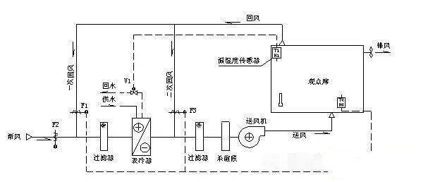

  观众席区空气处理机的自控原理图如下图所示。控制模式如下:
  观众席区空气处理机自控原理图
  (1)当启动空气处理机时,首先开启回风阀F1和新风阀F2至设定开度,然后启动送风机;
  (2)检测回风的温湿度T1、H1,计算焓值I1,然后与设定值Io相比较,再对电动两通阀V1进行PI调节;
  (3)检测新风温湿度T2、H2,计算焓值I2,然后与设定值In相比较;检测送风的温湿度T4、H4,计算焓值I4,与设定值Io相比较,然后对回风阀F1、F3、新风阀F2及排风机进行如下调节:
  空调工况:
  I2>In时,新风阀F2调至最小开度,回风阀F1调至最大开度,总送风量不变,两边观众席各开启一台排风机。
  a.I4<Io时,回风阀F1调小开度,回风阀F3调大开度;
  b.I4>Io时,回风阀F3调小开度,回风阀F1调大开度。
  过渡季节及冬季:
  I2<=In时,新风阀F2调至设定最大开度,回风阀F1、F3关闭,水阀V1关闭,通过新风温度T2控制使送风机低速运行,四台排风机均开启。
  (4)检测过滤器两侧压差,超过设定值报警。
  (5)当空气处理机停止运行后,新风阀、回风阀和冷水阀回复至全关位置。
