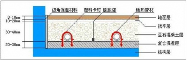

常规地暖施工层次解剖图

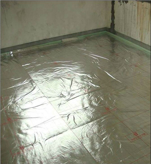

3、绝热层的铺设:
    铺设绝热层的地面应平整、干燥、无杂物。墙面根部应平、直且无积灰现象。绝热层的铺设应平整,绝热层相互间的接缝应严密。直接与土壤接触的或有潮气侵入的地面,在铺放绝热层之前应先铺一层防潮层。
    聚苯乙烯泡沫塑料板绝热层厚度(mm)      楼层之间楼板上的绝热层 20      与土壤或室外空气相邻的地板上的绝热层 40
    重视边角隔热层的设置和就位

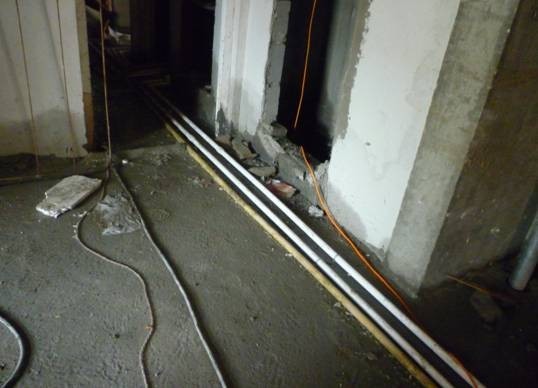

    伸缩缝的设置:
    1. 在与内外墙、柱及过门等交接处应敷设不间断的伸缩缝,伸缩缝连接处应采用搭接方式,搭接宽度不小于10mm;伸缩缝与墙、柱应有可靠的固定方式,与地面绝热层连接应紧密,伸缩缝宽度不宜小于20mm。伸缩缝宜采用聚苯乙烯或高发泡聚乙烯泡沫塑料。
    2. 当地面面积超过30㎡或边长超过6m时,应按不大于6m间距设置伸缩缝,伸缩缝宽度不小于8mm(一般工地我们做10mm)。伸缩缝宜采用高发泡聚乙烯泡沫塑料或内满填弹性膨胀膏。
     3. 伸缩缝应从绝热层的上边缘到填充层的上边缘整个截面上隔开。

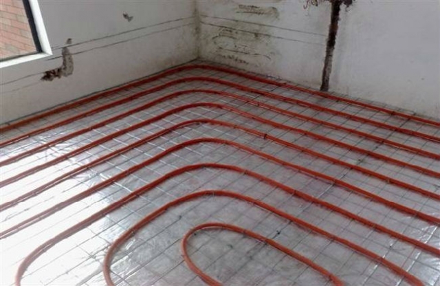

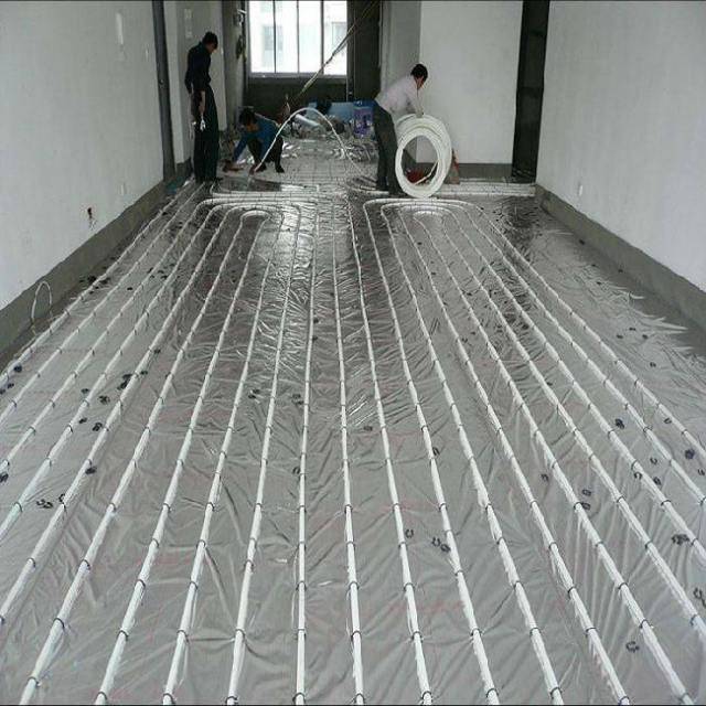

    4、铺反射膜、

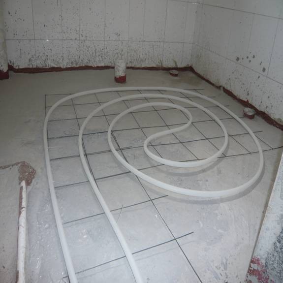

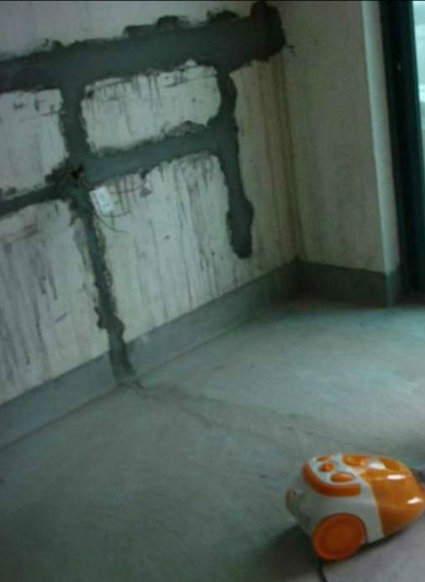

5、卫生间施工 :
    卫生间应做两层隔离层,作法可参见《低温热水地面辐射供暖技术规程》附录 A。
    卫生间过门处应设置止水墙,在止水墙内侧应配合土建专业作防水,以防止卫生间积水渗入绝热层,并沿绝热层渗入其它区域。加热管穿止水墙处应设防水套管,防水套管两端应加密封。
    做完防水闭水试验并经过验收。
   三小间止水带做法
卫生间地面做法
卫生间施工
过门缝处理不当

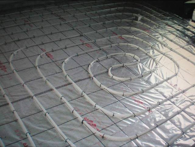

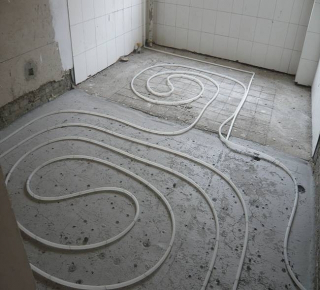

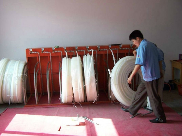

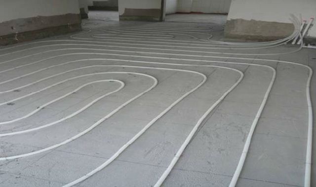

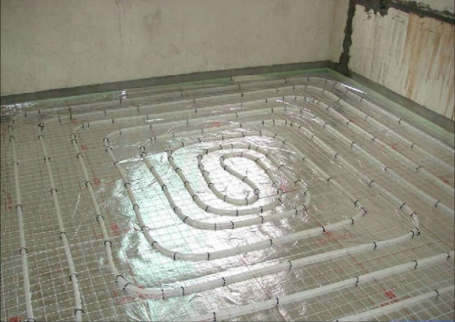

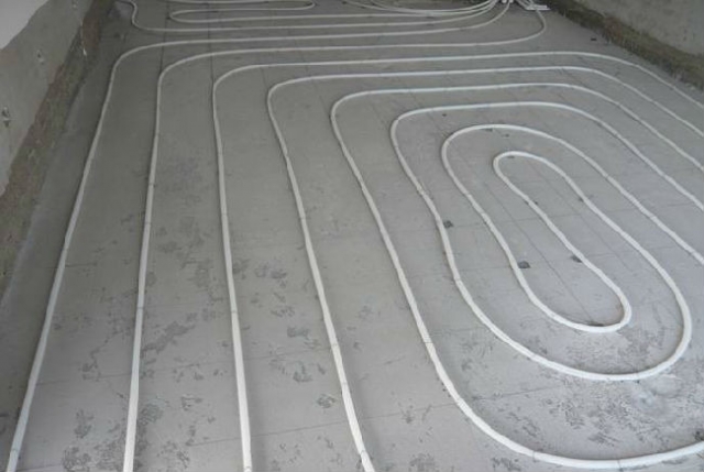

6、盘管敷设
    精心策划
随意性太大
敷设注意问题

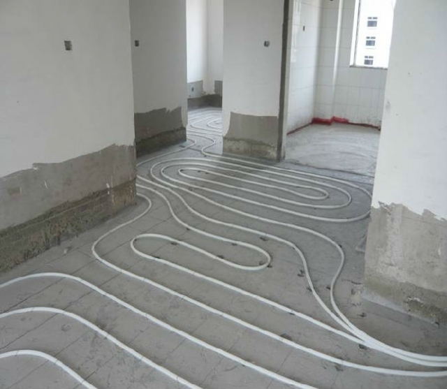

1、管道敷设间距与设计相符合,设计回路相符合,如需更改,须征得设计人员同意,并在图纸上标注清楚。
2、管路回路实际铺设长度差距大于30米,应调整。
3、坚决杜绝出现管道交叉现象。
4、与分水器连接的地面部分管道必须加套管。
5、回路拐弯柔和,固定牢固。弯曲率不能小于管子外径的8倍。
6、卡丁和扎带将决定铺设盘管的质量,避免因盘管的张力而弹开变形
    排列整齐
个别做法评价
铺设不均匀
应先安装分集水器
相对较好
敷设美观

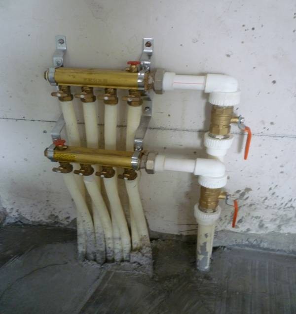

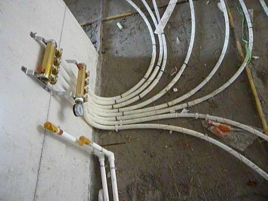

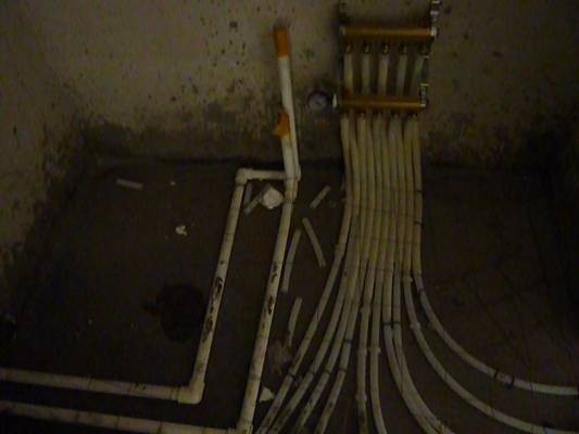

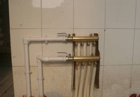

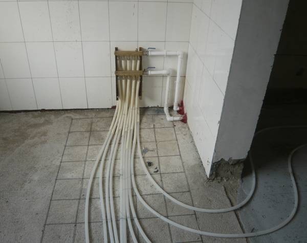

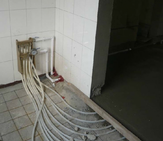

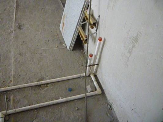

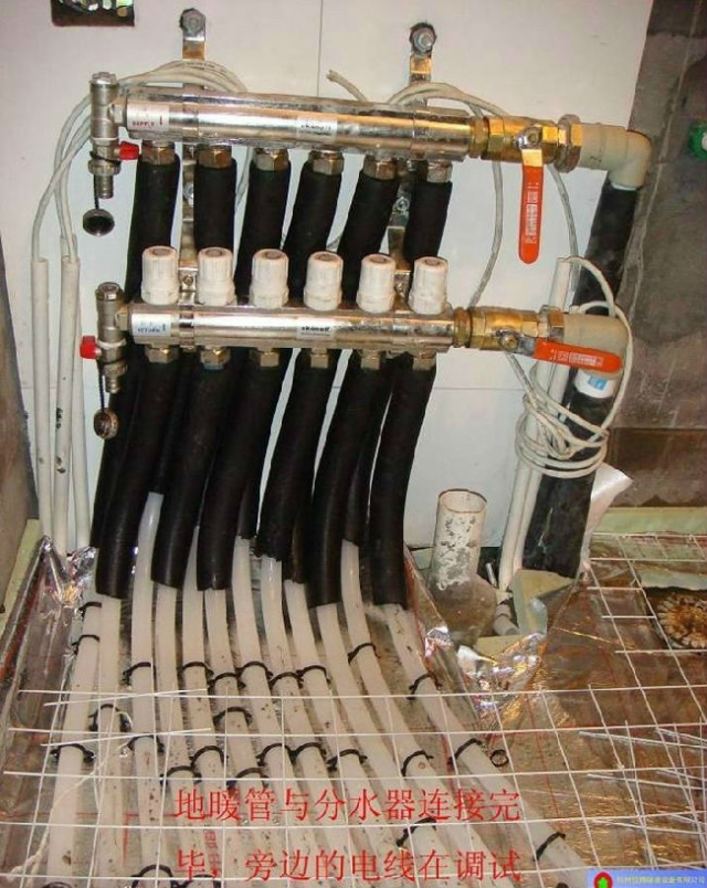

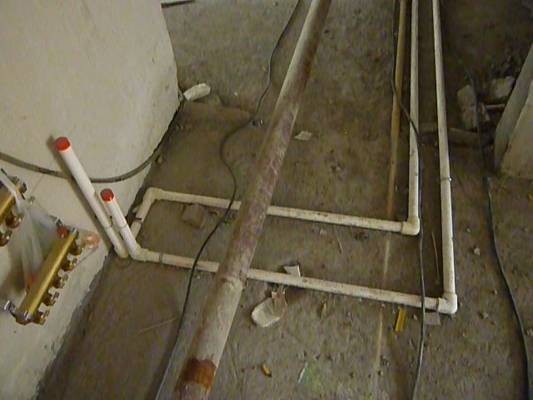

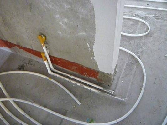

 7、安装分集水器械, 要先定好分集水器的位置,然后地面开槽,预埋好电热执行器和房间温控器之连接线。
不规范的做法
分水器无防护罩
后面没有提早进行局部腻子作业
支架简陋不合格
暖管根部处理粗糙
PPR管道的标识线要朝向一致
回路没有标识
没有与等电位做有效连接
不规范做法
注意PPR管标识线
接分水器的管子没加套管
地面清理不干净

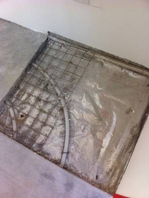

 8、铺设钢丝网:钢丝网铺在盘管上面,用于加固防止地面开裂和保护管材增加地面承重力;铺在下面为保温板起到承重作用和固定地暖管材,使盘管间距更加规范。双层更加牢固。

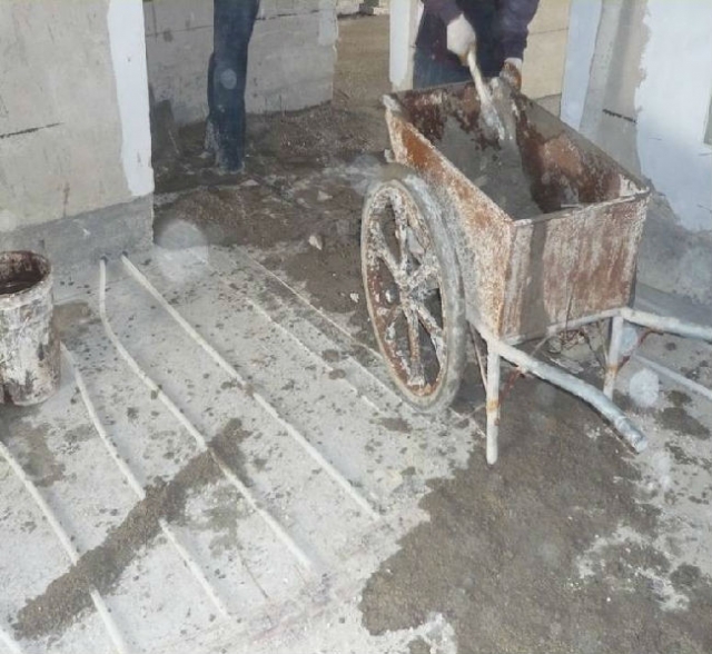

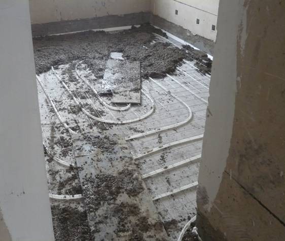

11、填充层的施工 :
    混凝土填充层施工应具备以下条件:
1、 所有伸缩缝均已按设计要求敷设完毕;
2、 加热管安装完毕且水压试验合格、加热管处于有压状态下;保证加热管内的水压不低于0.6MPa。
3、混凝土填充层的施工,应由土建施工方承担;安装单位应密切配合,打完养护过程中,系统应保持不小于0.4MPa。填充的豆石混凝土中必须加进5%的防龟裂的添加剂,混凝土填充层的养护周期不应少于21天。
4、在门口、过道、地漏处做好记号,防止后期破坏。
    填充层施工
施工要注意成品
防护要到位
一定不能这么做!
综合解剖层面
50厚的c15细石砼填充层随打随抹,上覆盖3个间距为5的钢筋网。
1:3水泥砂浆找平层、20厚的挤塑聚苯板真空镀铝聚酯薄膜
