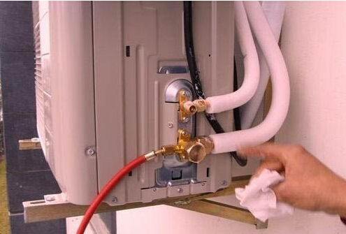

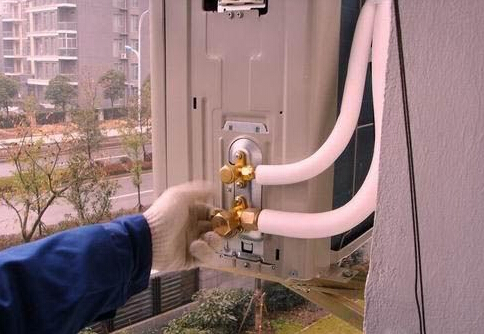

摘要: 安装和连接内外机,将连接内外机的管道接好,上紧。图片上面的细管接口为 二通阀 ,粗管接口为三通阀,工人开始拧开粗管接口的小塞子冒。  变频空调安装抽真空第 ...
安装和连接内外机,将连接内外机的管道接好,上紧。图片上面的细管接口为二通阀,粗管接口为三通阀,工人开始拧开粗管接口的小塞子冒。

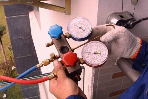

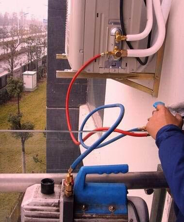

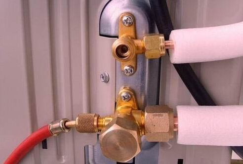

  在气管(粗管)三通阀修理口接上压力表连接真空泵,先开真空泵后再打开压力表阀门,抽真空开始后将压力抽置负0.1MPA,再抽15-20分钟,以压力表负压值为准。

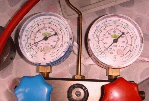

  我们先看看未接表前压力表的数值,双头表是这样的:(左蓝色,右红色)
  将压力表用蓝管和真空泵相连,外机的气管(粗管)三通阀修理口用红管接上压力表,检查各连接是否上紧。

  全部连接完毕的时候建议先开真空泵后打开压力表阀门,抽真空开始,此时检查压力表的数值。
  变频空调安装抽真空正式开始。
  建议是将压力抽置负0.1MPA,再抽15-20分钟,以压力表负压值为准,提出抽半小时的要求,安装师傅的建议是抽得越久越好,结果我家的35机抽了整整50分钟,25机最后统计抽了35分钟,抽真空期间安装工人开始摆弄另一台23机。

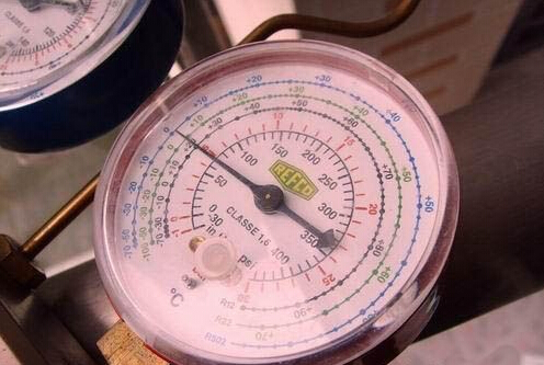

        先关闭压力表阀门,再关闭真空泵,看压力表,观察压力是否回升。
目的:
  a、防止真泵里的润滑油在负压力下进入空调系统,不同种类的润滑油会对空调系统造成损害,尤其是R410A系统,所有有调整应该使用带趾回装置的真空泵,防止空气回流
  b、保压检漏(是负压检漏手段,只是观察压力是否回升,我觉得正压检漏更明确些)

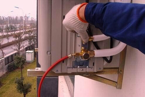

  用检漏枪或者肥皂水检测连接头等位置,拿一瓶洗洁精给安装师傅,安装师傅加水产生泡沫后涂抹到管道的接口处,检查是否有漏气的情况。
  •   变频空调安装抽真空第五步:
    摘表,液管气/管阀门全部打开,开空调试机。
      使用内六角板手用来打开液管阀(细管二通阀1/4圈),约10秒后关闭,用检漏枪或者肥皂水检测连接头等位置。  注:这时候赶紧把内六角扳手还给安装工,一定要安装工在拆去真空泵,压力表前用内六角板手!这一步有许多安装工做错,导致空调空重新混如空气,真空效果就差了,如果动作慢的话等于白抽...图片内的上方细管处为液管阀。
  内六角板手用来打开液管阀(细管二通阀1/4圈),10秒后关闭。
