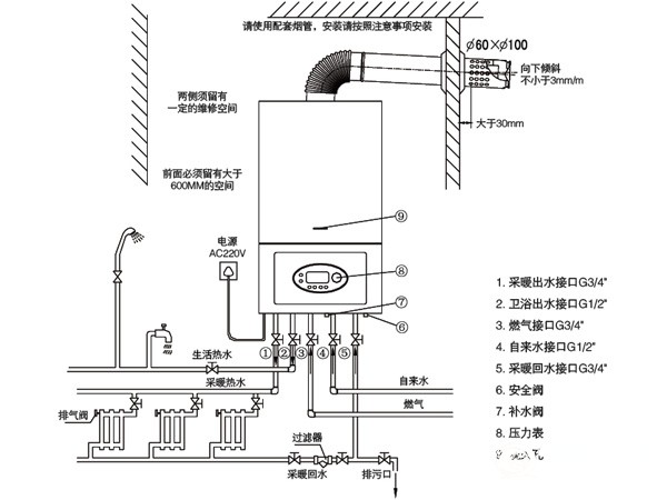

那么壁挂炉安装管路系统有什么特别要求呢?最大的要求就是“通畅性”:壁挂炉水容量小,循环动力小,要求出水回水温差不能大(最大不能超过30℃)。这就要求系统水阻力要小,水流速要快,末端即时不热,很快连续循环热水马上过来,所以要求安装管道尽量大(6分管以上),拐弯起落尽量少。壁挂炉管路系统有“两怕”:一怕管路不干净;二怕管道内夹气。否则,重则干烧、停机,损伤机器;轻则噪音大、供暖效果不佳和热效低、耗气。就是这“通畅性”三个字是过去直至目前很多安装人员尤其是从安装集中供暖、土暖炉转过安装壁挂炉的安装人员很不容易体会的。加上责任心、素质等更会造成安装壁挂炉时的不规范、不合理现象大量存在。
其次是末端的“均衡性”:必须是并联或串并联安装各个末端,包括地暖和散热片,每个末端能同时热也可以分别调节不同的温度,体现壁挂炉采暖自主调节,个性化温控每个房间。
第三是“安全性”:壁挂炉与其它供暖形式相比有较多的优势特点,但它的弱点是要求安全性很高。因为这是一台小锅炉装在家里,由用户自己来使用。除了机器出厂自身的各项安全保护功能外,其安装的规范性、可靠性非常重要。从国内外壁挂炉造成事故的情况分析,90%以上是由于现场安装和维护使用问题造成。燃气进气接驳和排烟管道、烟道的安装必须万无一失。尤其是装惯了普通燃气具的容易掉以轻心,要么用装燃气热水器的细胶管(如Φ9mm)且接驳较长,至使壁挂炉这种大功率的燃气具供气不足比例阀调节不灵影响使用;要么进排烟管随意加长,使壁挂炉长时间大强度使用排烟不畅,低效率运行和存在漏烟风险。
