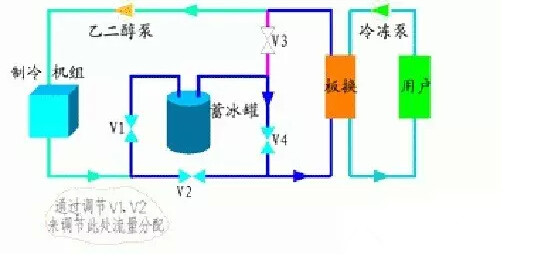

  a、并联流程:
  这种流程中制冷机与蓄冰罐在系统中处于并联位置,当最大负荷时,可以联合供冷。同时该流程可以蓄冷、蓄冷并供冷、单溶冰供冷、冷机直接供冷等。

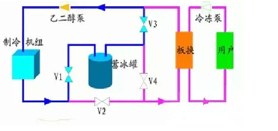

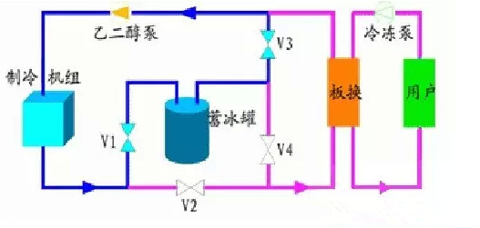

 (一)制冷机蓄冰
  在空调系统不运行的时间段(如:夜间),制冷机自动转换为蓄冰工况:关闭V2、V4阀门,开启V1、V3阀门,使得乙二醇溶液在制冷机和蓄冰罐之间循环。随着制冰时间的延长,乙二醇温度逐步降低,在管外完成要求冰量的冻结。

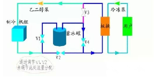

(二)蓄冰罐供冷
  当需要蓄冰罐通过融冰提供冷量,制冷机停止运行,但是仍作为系统的通路。通过乙二醇泵将乙二醇溶液送入蓄冰罐,经过降温后的乙二醇溶液进入板换换热。关闭阀门3,为了控制进入板换的乙二醇温度,将V2、V1阀门设为调节状态。
(三)制冷机供冷
  为维持较高的制冷效率,当制冷机需直接加入制冷时,按空调工况运行。乙二醇溶液在制冷机和板换之间循环,系统关闭V1和V3、V4,开启V2阀门。通过板换降温后的冷冻水向用户供冷。
(四)制冷机、蓄冰罐联合供冷
  为了满足空调高峰期时的用冷量,乙二醇溶液经过两次降温,即乙二醇溶液先经过制冷机进行一次降温,然后经过蓄冰罐进行二次降温。所以乙二醇溶液在板换前后的温差达到7℃。为了控制进入板换的乙二醇溶液温度,调节V2、V1阀门来达到目的。

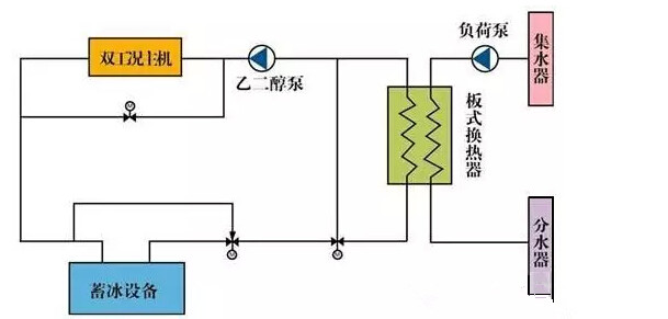

b、串联流程:
  即制冷机与蓄冰罐在流程中处于串联位置,以一套循环泵维持系统内的流量与压力,供应空调所需的基本负荷。串联流程配置适当自控,也可实现各种工况的切换。
并联流程在发挥制冷机与蓄冰罐的放冷能力方面均衡性较好,夜间蓄冷时只需开启功率较小的初级泵运行,蓄冷时更节能,运行灵活。串联流程系统较简单,放冷恒定,适合于较小的工程和大温差供冷系统。
  蓄冰系统可以采用温差较大的主机上游式内融冰串联系统,蓄冰设备选用蓄冰筒。由于乙二醇水溶液温度较低,可以保证板式换热器为系统提供3.5℃出水同时有较高的制冷效率和较低的初投资。在典型设计日空调冷负荷由制冷机和蓄冰桶共同承担,非典型设计日通过优化控制来满足冷负荷需求并将系统运行费用降低到最低。在系统供冷时,乙二醇溶液首先经过冷机在空调工况下降温以保持高效的运行,再经蓄冰桶的冷却使乙二醇溶液温度进一步降低,板式换热器进出口处乙二醇溶液可以达到较大的温差,从而使相同负荷条件下串联系统乙二醇溶液的流量较小,因此在相同条件下串联系统的乙二醇循环泵小于并联系统,使串联系统的设备投资和运行费用都优于并联系统,而且串联方式管路简单运行可靠。
