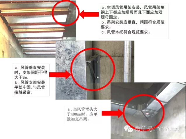

1.通风系统管道支吊架安装
(1)风管支、吊架位置应准确,方向一致,吊杆要求垂直,不得有扭曲现象,悬吊的风管与部件应设置防止摆动的固定点。
(2)玻璃钢风管长度超过20m时,应加固定支架不得少于一个,玻璃钢风管长度超过20m时应按设计要求加伸缩节。
(3)主风管吊架距支管之间的距离应不小于200mm。
(4)空调风管吊装管道与支吊架间应加隔热木拖。
(5)支吊架槽钢头及角钢的朝向,同一区域内应该只有两个朝向(横向和纵向)。且风管支吊架间距应统一,均匀,弯头两端均应加设支吊架。
(6)吊杆距横担的端头30mm;吊杆距风管外边(保温风管指保温层外边)30mm。
(7)安装期间,吊杆外留125px;安装、保温、打压等工作进行完,通过报验后,对吊杆进行切割,吊杆在螺帽外留2-3扣。
(8)吊杆刷漆应均匀,颜色一致。风管安装完后,补刷一遍防锈漆。
(9)风管弯头处、三通处、阀门处、必须加吊架、管道长度超过15m,防晃支架不得少于一个。

a.风管安装前,先对安装好的支、吊、托架进一步检查其位置是否正确,是否牢固可靠。
b.根据施工方案确定的吊装方法(整体吊装或一节一节吊装),按照先干管后支管的安装顺序进行吊装。
c.水平安装的风管,可以用吊架的调节螺栓或在支架上用调整垫木的方法来调整水平。
d.风管安装就位后,可以用拉线、水平尺和吊线的方法来检查风管是否横平竖直。
e.风管水平安装,水平度的允许偏差每m不应大于3mm,总偏差不应大于20mm;风管垂直安装,垂直度的允许偏差每m不应大于2mm,总偏差不应大于20mm。

(6)风管安装一般规定
a.管道吊架距法兰距离不小于20mm。柔性短管长度为150-300mm。金属软管及非金属软管长度不得大于2m,并不应有死弯或塌凹。
b.主风管吊架具支管之间距离应不小于200mm。
c.法兰螺栓孔距低压送风不大于200mm,中压送风距离不大于100mm。
d.防火阀及排烟阀与隔墙距离不大于200mm。
e.风管弯头处、三通处、阀门处、必须加吊架、管道长度超过15m,防晃支架不得少于一个。
f.通风管道吊架距不保温风管边缘为30mm,距保温管道保温层边缘距离为30mm。
