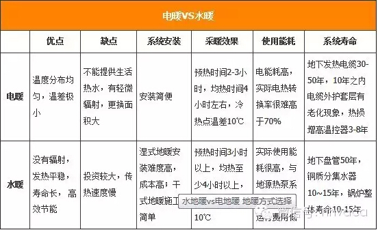

电暖水暖有着很大的区别,无论从性能还是寿命还是使用上都有各自的不同。业主需要根据自家的所处的地方、房屋面积大小、经济情况等等综合决定选择哪种地暖方式。

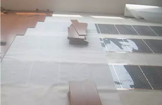

电地暖施工要点

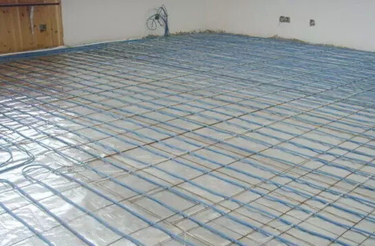

1、铺设绝热层
聚苯乙烯保温板应铺设在平整干净的结构面上。铺设时应切割整齐,间隙不得大于10mm,保温板之间应用胶带粘接平顺。

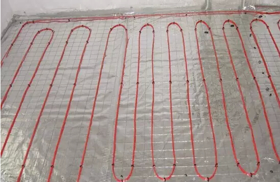

发热电缆必须按设计图纸要求间距铺设在钢丝网上,用绑扎带将发热电缆固定在钢丝网上,或用固定带或用卡钉将发热电缆固定在绝热层上。

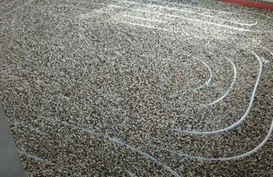

5、浇注卵石混凝土填充层
卵石混凝土进人铺设区域时必须设垫板运送,推车等工具不能直接压发热电缆;混凝土浇注后应用木制工具轻轻夯实,不许大力粗夯;填充层完工后48小时内不许上人踩踏,填充层施工完毕后的地面严禁剔凿、重载。

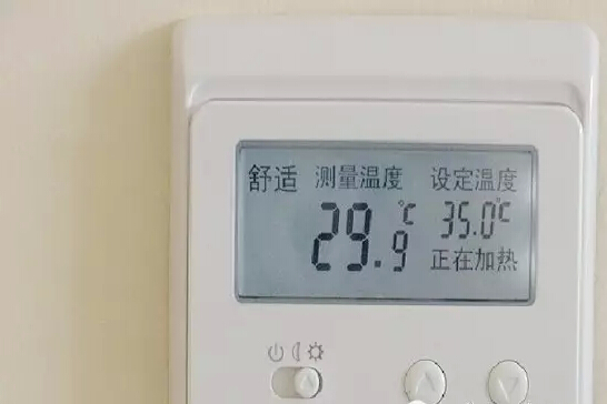

7、温控器安装
应在工程交付使用前安装,安装时以温控器安装使用说明书为准,安装后应通电检测,检测完后用胶带缠裹以免损坏。

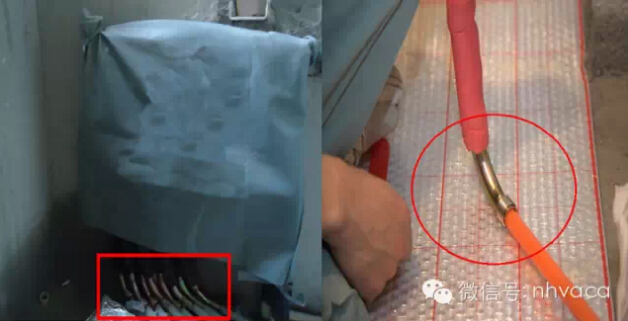

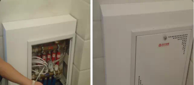

1. 安装分集水器
分集水器需箱体保护或用分集水器专用保护套保护,防止在施工过程中污染分集水器。

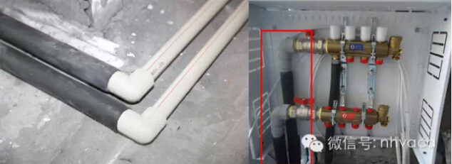

2.弯管器
分集水器下端每一根管子需经弯管处理,保证水流畅通,避免热度不均匀。

主管道需用主管专用保护套,保护主管道并增加保温效果。

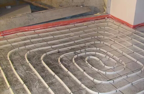

管道铺设前应首先让放线工,按图纸给定的坐标,确定好管道的铺设位置,然后开挖在挖到接近管底标高时应及时测量,严禁沟底深度超过标高,超过时,应进行夯实,并找好坡度。

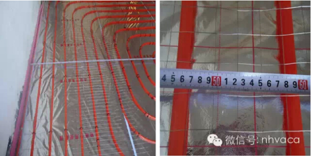

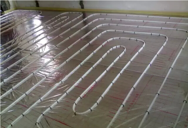

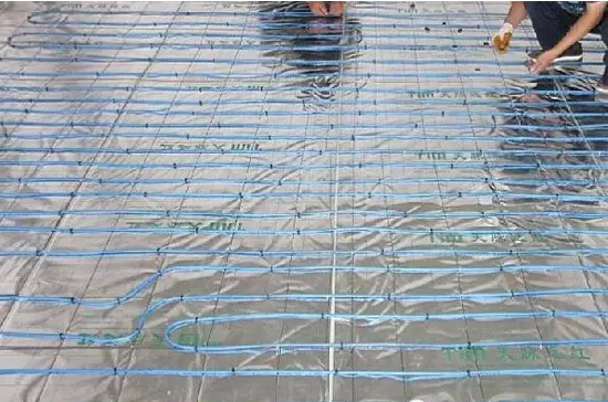

5.测试管间距
严格控制管间距,地暖管间距不得高于375px。
6.直埋管道安装
为使管道安装后任合设计及质量要求,安装时应先用小白线拉好,使管道有一定的坡度,接口对好,不准将小管插入大管内,管道安装后,保温前必须进行水压试验。

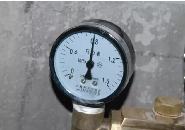

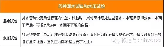

9.试压测试
加热管与热媒集配装置牢固连接后,或在填充层养护期后,对加热管每一通路逐一进行冲洗,至出水清净为止。
水压试验在系统冲洗后进行。
水压试验一枚祖分/集水器为单位,逐回路进行。
试验压力为工作压力的1.5倍,且不小于0.6MPa。
试验压力下,稳压1h,其压力下将不大于0.05MPa。
