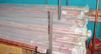

一、现场材料堆放
材料堆放应整齐有序,两端必须封口,确保清洁。铜管应放置在通风干燥,离地面300MM以上的架子上

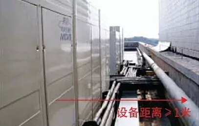

1、室外机安装位置选取
空调室外机离墙必须一米以上,保证散热,并且有足够维修空间

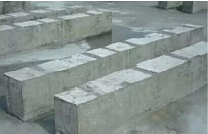

2、基础制作
基础必须参照设备的安装尺寸制作且有足够的承载能力,基础必须要水平

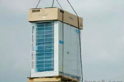

吊机室外机时,要保持机器水平,机身与吊绳接触部位应加软垫以免磨损或刮花机器

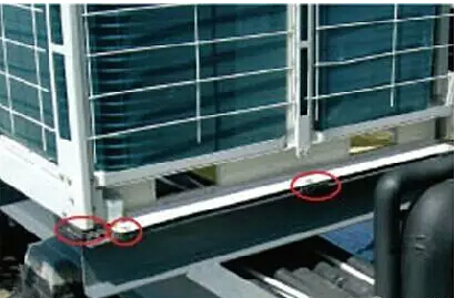

室外机在与基础接触的安装孔和受力点处垫上减震垫,用螺母固定

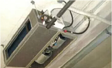

三、室内机安装

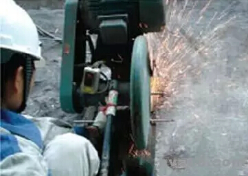

1、吊码制作和选用
根据室内机吊装高度和楼面高度确定吊杆长度后切料

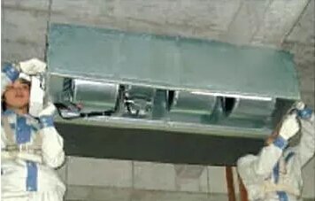

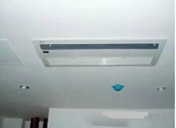

2、室内机安装

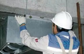

采用红外线定位仪确定室内机吊杆安装位置,并做好记号,用电钻打孔
室内机吊装位置应确保空调冷凝水能排出,风管安装方便且送风顺畅

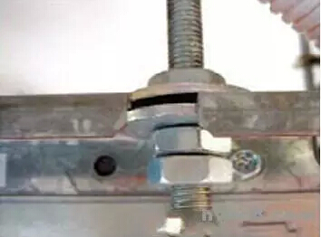

必须采用全螺纹吊杆,并用双螺母固定室内机,确保机器吊挂牢固
室内机吊好后,一定要调水平
节流部件安装时必须垂直向上水平安装,禁止倾斜、倒置,并且连接时注意连接方向

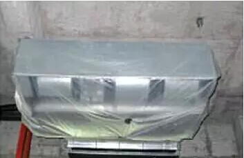

室内机包裹防尘罩,防止大量灰尘进入机器内部,影响机器运行效果

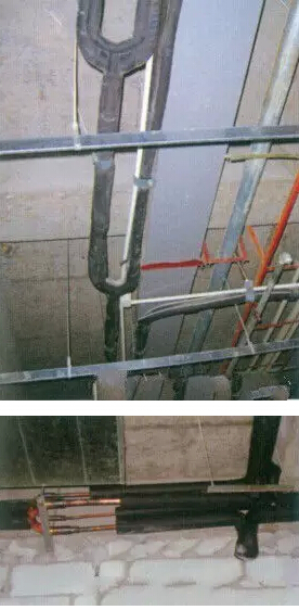

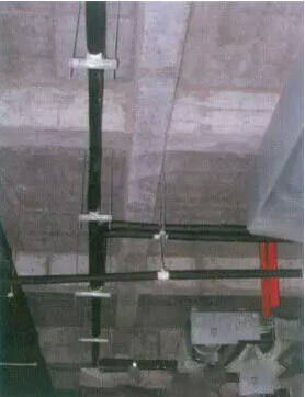

1、支架安装
架距离不宜过大,安装好的支架必须排列整齐
2、冷媒配管敷设安装
