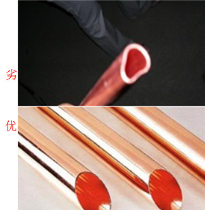

  1、冷媒管:空调系统中冷媒循环输送的管路,冷热量传递的桥梁。
1)选用的冷媒管壁厚和耐压性应符合技术要求。
  2)冷媒管应无砂眼,氧化,破裂等缺陷。

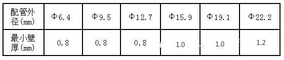

  4)各管径对应的壁厚要求如下:

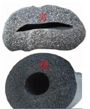

  2、冷媒管保温棉:套于冷媒管路外表,防止冷媒管路冷热量的散失和制冷运行时产生冷凝水。
1)质量好的B1级板材与管材均印有白色字体,厂家一般为英文标识,字体不容易擦除。
  2)质量好的拉伸后字体不变型。
  3)质量好的B1级橡塑产品富含不燃、阻燃、减烟原料,燃烧时产生的烟气浓度极小,而且不熔化,不会有火球滴下,具有自然熄灭特征。
  4)保温层的厚度要求:
  a、铜管外径d≤Φ12.7mm时,保温层厚度δ=15mm以上。
  b、铜管外径d≥Φ15.9mm时,保温层厚度δ=20mm以上。
  c、铜管外径d≥Φ41.3mm时,保温层厚度δ=25mm以上。

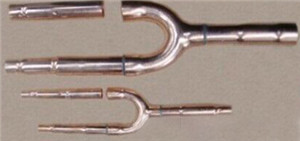

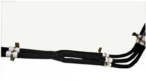

  3、分歧管:冷媒在管路中分流时使用;是否选用美的专用U型分歧管,安装是否水平,将会严重影响系统的运行效果和可靠性。
1)xxU型分歧管比其他品牌的分歧管管壁厚,焊接质量好,不会因压力过高而导致爆管。
  2)xx多联机系统只有连接美的U型分歧管,系统运行才能发挥最佳性能和效果。
  3)安装要求:必须水平安装,分歧管前后必须有0.5m的直线距离;只有严格按此要求安装,室内、外机之间的冷媒才能得到最合理的分配,每台室内机的使用效果和室外机的可靠性才能得到保证。

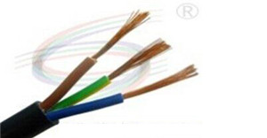

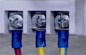

  4、电源线:内、外机电源连接线,线径严格按产品要求选用,同一系统内机电源务必统一供电,以保证系统的正常运行。
1)合格的铜芯线铜芯应为紫红色、有光泽、手感软。
  2)伪劣的铜芯线铜芯为紫黑色、偏黄或偏白,杂质多,机械强度差,韧性不佳,稍用力即会折断。
  3)接线要求:在线径选用正确的情况下,电源接线必须使用线耳,保证接线牢固,同时必须可靠接地。

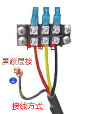

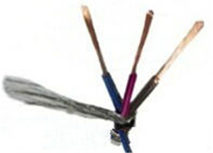

  5、通讯线:用于内外机之间的通讯传递,线径选用0.75mm~1.0mm之间三芯屏蔽线,连接方式采用串联连接。若选用不符合要求的通讯线,将影响系统通讯稳定性,影响运行效果。
1)合格的铜芯电线铜芯应为紫红色、有光泽、手感软。
  3)接线要求:必须使用三芯屏蔽线,屏蔽层必须接地,接线必须牢固,屏蔽层须用电源胶布包好,以防铜丝搭接到其他接线端,导致通讯异常。

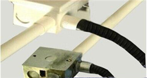

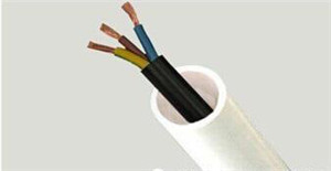

  6、电源线、通讯线线管:在布电源线或通讯线时,为了保证线路不会在安装过程中损坏,通讯信号不受强电干扰,能够长期可靠耐用,线路务必分别穿上线管。
1)线管穿线要求:电源线和信号线不能穿在同一线管内,须有300mm以上的间隔分别单独穿管;线路从分线盒出来接到空调设备的电源接线端时,需用塑料波纹管做好保护,且塑
  料波纹管与分线盒连接处需缠上黑胶布。

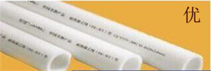

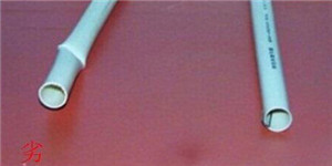

  7、PVC冷凝水排水管:连接各室内机的排水口,及时排走室内机制冷运行时产生的冷凝水;冷凝水排水管必须套厚度不小于10mm的保温棉,以防管路表面产生冷凝水。
1)好:字迹清晰,全面,用手搓一下,应该不会被擦掉。
  2)好:用火烧一下,不是烧不着,而是火源熄灭,它也就熄灭。
  3)好:管径规则,厚度均匀,颜色不要偏黄。
  4)安装要求:冷凝水管的吊架间距必须合理,且有1/100的坡度向管路排水口。

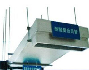

  8、复合风管材料:用于内机出回风的风管制作,其具有风阻力小,保温效果好等特点,有效保证空调运行效果。
1)根据厂家提供的材料密度表查看材料密度,确认质量好坏。
  2)看表面光洁度,确认质量好坏。
  3)敲击复合材料,确认质量好坏,敲起来声音比较悦耳,正如选瓷砖一个道理。
  4)安装要求:风管与内机连接时,应做帆布软接,减少震动噪音;风管吊架应布置合理,保证风管吊装牢固;风管、风口尺寸应合理,保证空调出风效果。

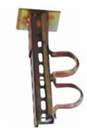

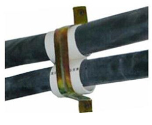

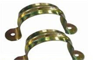

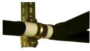

  9、吊杆、卡箍组件:用于固定冷媒管路和排水管路,吊杆、卡箍组合使用,根据管路材料及管径确定吊杆间距,保证管路稳定不下沉。
1)安装要求:在管路的转弯处、分歧管处,须做安装吊杆加固;根据管径情况选择合适的间距做吊杆加固。同时在卡箍的位置应垫PVC管等做保护,防止损坏保温棉,导致滴水。

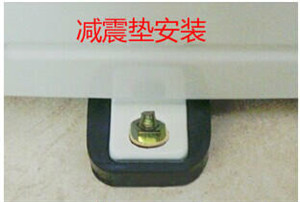

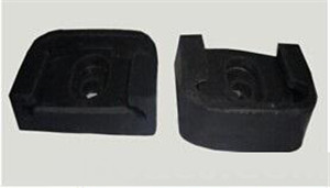

  10、室外机减振垫:垫于室外机的机脚底部,有效减轻外机振动及噪音。提升空调的使用舒适性。
  1)减震垫的厚度不小于50px,且应均匀、不易变形和开裂。
  2)减震垫的抗压强度应能承受室外机重量,且垫上外机后不易变形和开裂。
  3)安装要求:减震垫应与室外机机脚一同固定,同时安装基础必须水平。安装完成后,用力摆动室外机,确认是否牢固可靠。

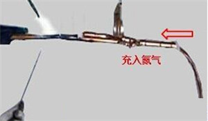

  11、铜管焊接要求:冷媒管路在焊接时,务必在管内持续充入氮气,压力控制在0.2~0.3kgf/cm2左右,以保证冷媒管内不产生氧化皮。
1)焊接要求:冷媒管焊接时,须持续充入氮气,气流大小应控制合适。
  2)氮气充入软管插入铜管端口部位处必须要裹好,不能漏气。
  3)氮气充入的路径要合理,必须是只有一个出口,且氮气必须要流过所在焊接的配管焊接点。

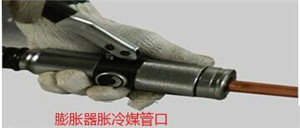

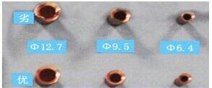

  12、冷媒管路连接方式:两个等管径的冷媒管连接时,务必采用胀管连接,以保证焊接质量。
1)目的:胀管加工就是把管口扩大,将铜管插入,代替直通,可减少焊点。保证冷媒管路焊接质量。
  2)要点:胀管连接部位必须保持光滑平整;切管后清除管口内部毛刺。
  3)操作方法:将胀管器胀头插入至管内进行扩管,在胀管完成后将铜管转一个小角度,修整胀管头留下直线痕迹。

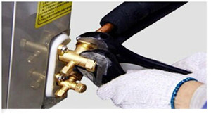

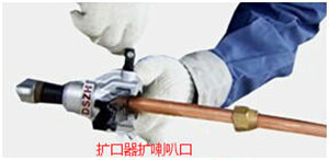

  13、喇叭口:冷媒管与管接头连接时,冷媒管口必须用专业的扩口工具,以保证扩口的质量,防止接口泄漏。
冷媒管与管接头连接
1)用扩口器扩喇叭口,管口应平整无毛刺,喇叭口应无变形和裂纹。
  2)与管接头连接时,先将喇叭口与管接头对接好,用手先拧紧后,再采用两个活动扳手同时操作加紧。

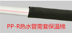

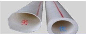

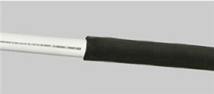

  1、PP-R热水管:用于热水机水路系统中热水的输送,其外表必须套上保温棉,厚度不得小于10mm,以防热水的热量散失,影响使用效果。
  1)摸:好的PP-R管质感细腻、均匀。
  2)闻:好的PP-R管无气味。
  3)捏:PP-R管具有相当的硬度,随随便便可以捏成变形的管,肯定不是PP-R管。
  4)砸:好的PP-R管,“回弹性”好,太容易砸碎自然不是好的PP-R管。
  5)烧:点火一烧,原料中若混合了回收塑料或其他杂质会冒黑烟,会有刺鼻气味;好的材质燃烧后不仅不会冒黑烟和散发难闻气味,且熔出的液体依然很洁净。

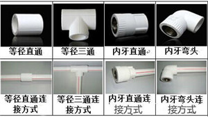

  2、热水机常用管件接头:用于连接各种规格的PP-R管和热水机管接头。
  例:S20*20等径直通表示两端均可接20mm的PP-R管。
  1)各管件连接样图

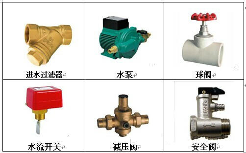

 3、家用空气能热泵热水机常用安装附件:

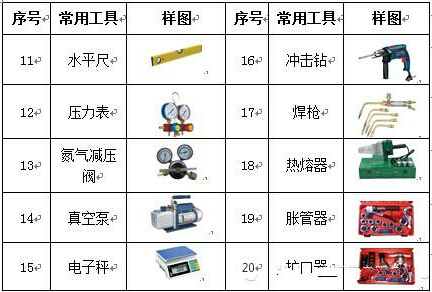

 三、安装常用工具明细
