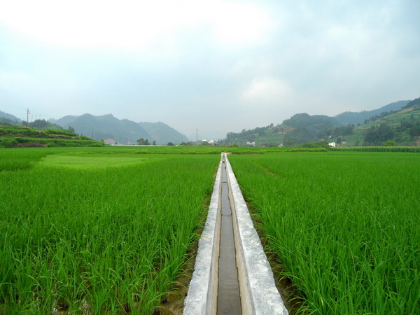

  (一)对混凝土u型槽进行夯实混凝土U型槽有着极为光滑的内壁,水流易于流通,可有效防治渠道中的泥沙堵塞问题,极为有效的解决了现阶段我国农村小型农田水利工程中的堵塞、塌陷问题,因此,渠道施工中对混凝土u型槽加强夯实力度。
  (二)混凝土U型槽安装步骤进行细化渠道开挖作为水利渠道工程中重要部分,也是保障水利渠道有效施工的关键所在,因此,针对u型槽的安装与放置,应合理细化其步骤,促使渠道开挖更为规范有效。就实际施工而言,应结合相关规定要求,对渠道开挖线进行科学设计,精准放置。利用碾压机实施碾压,对土方顶面着重注意其平滑度,防止出现切线问题。u型槽放置时,需严格审查已挖基槽,保证其施工质量。再者,对U型槽放置作用的结尾,既回填土,即使其工期较短,仍旧要求具备高技术水平。例如,u型槽进行泥土回填时,应充分保证回填泥土的细致性,杜绝杂草、碎石掺杂其中。
  七、工程效果评估
  小型农田渠道工程进过严格规范的设计施工之后,还应对其整体质量,防身效果、外观形式、水量利用率、运行维修成本等进行专业的审核评估,保证水资源、土地资源有效节约的基础上,水利渠道质量高,并将其渠道效果发挥至最大化,使该水利工程为农业增产增收做出更大贡献。具体表现为:利用U型槽改善工程实际环境,起到景观美化效果,使得整个水利渠道显得新颖、美观。同时,混凝土U型槽还具备较为简便的施工工艺,并且花费工期较短,对施工影响较小,可以较大程度上保证工程环境的美观性、整体性;合理有效的利用u型槽,可以显著提高单位用水率,防止发生堵塞、塌陷问题,降低渠道工程所花费的成本,节省下的资金可用于渠道后期养护;水利渠道中的U型槽对土地面积而言,具备显著优势,同时,利用机械预制加工的U型槽,厚度均匀,接风较少,因此,防渗效果较好。
