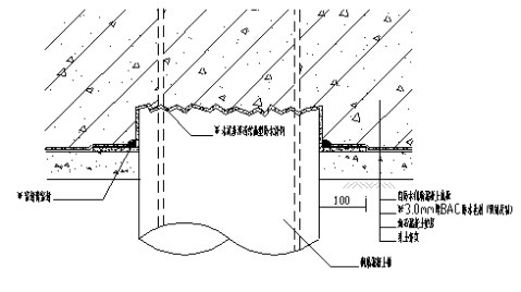

3)节点部位加强处理:针对地下室底板后浇带、变形缝、阴阳角等部位施工附加层,进行加强处理,桩头涂刷渗透结晶型防水涂料,卷材在桩边用专用密封膏封边。
桩头防水做法
