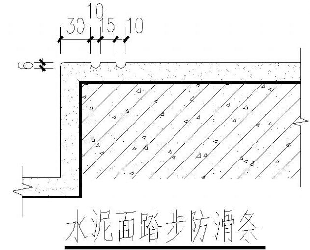

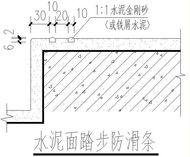

1、水泥砂浆踏步
      目前,部分工程在水泥砂浆踏步的角部埋设一根螺纹钢作为防滑措施,但此法在长期使用后,会因螺纹钢肋部磨平而失去防滑功能。

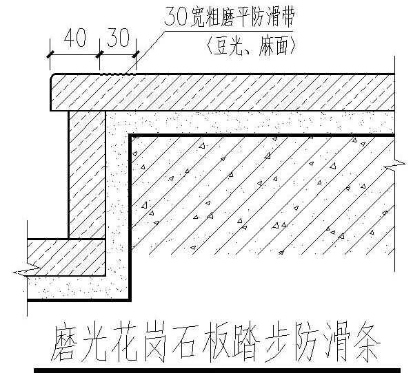

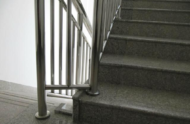

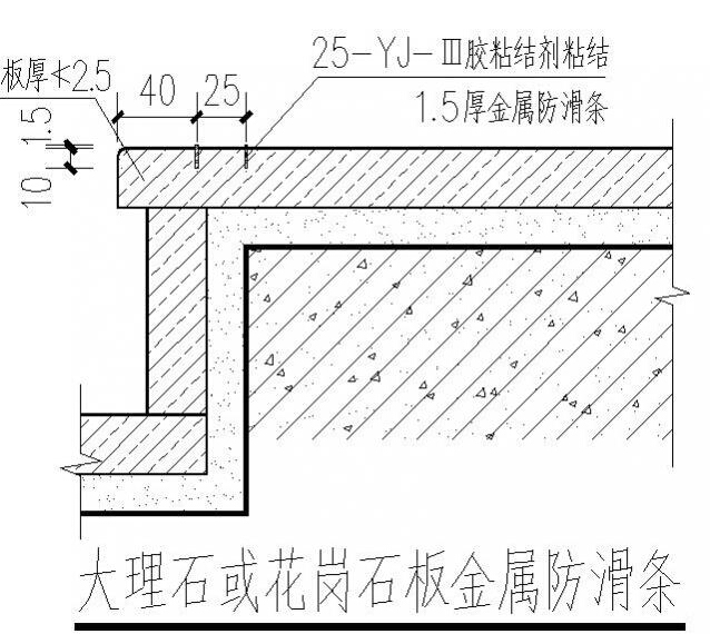

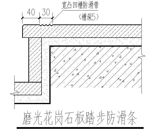

2、磨光大理石或花岗石板踏步
      目前,此类踏步应用较为普遍,但部分工程的踏步板未采取任何防滑措施,或仅在踏步板上切出两道凹槽,但未嵌入金属防滑条,无法起到防滑作用。推荐采用下列几种做法作为防滑措施。

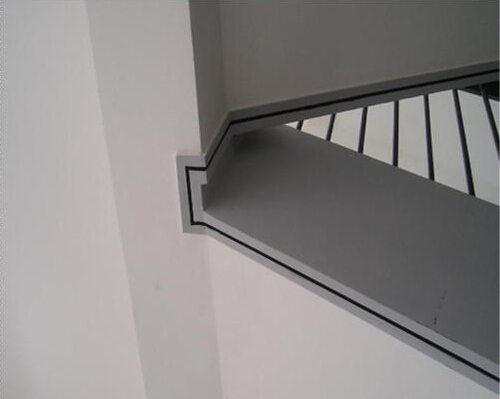

二、梯板侧面、底面防污染措施
     1、楼梯梯板底部应做滴水线(槽)。滴水线(槽)应整齐顺直,滴水线应内高外低,滴水槽的宽度和深度均不应小于10mm。在梯段改变方向的部位,滴水线(槽)应连续。
2、在楼梯踏步上表面靠楼梯井一侧宜设置挡水台,防止踏步板上的水沿梯板侧面流淌,造成污染。在梯段改变方向的部位,挡水台应连续。
