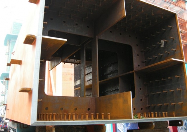

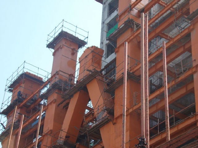

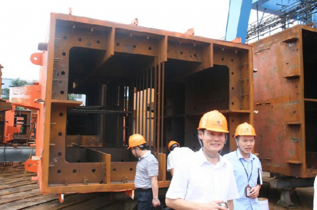

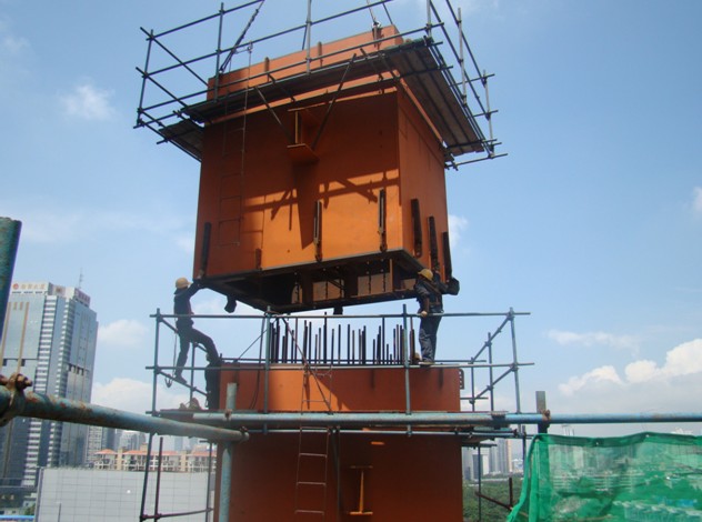

钢管混凝土巨型柱加工时照片:

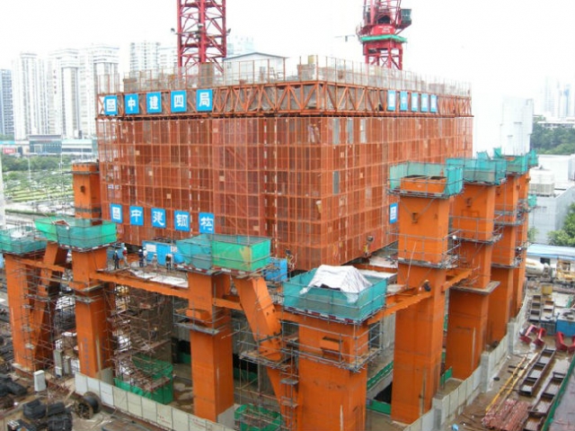

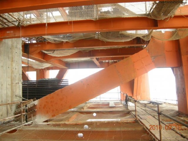

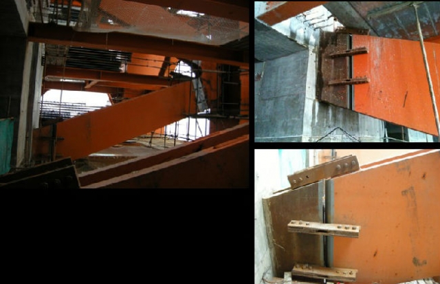

巨型斜支撑,腰桁架和伸臂桁架:

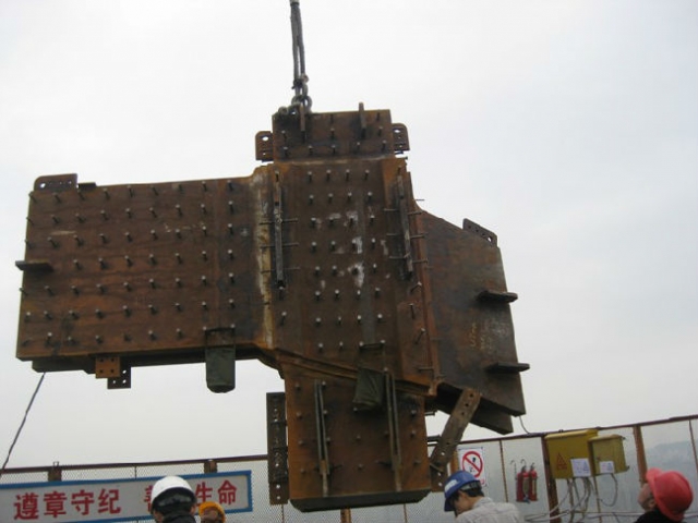

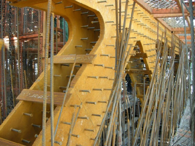

钢管柱内部隔板和栓钉做法:

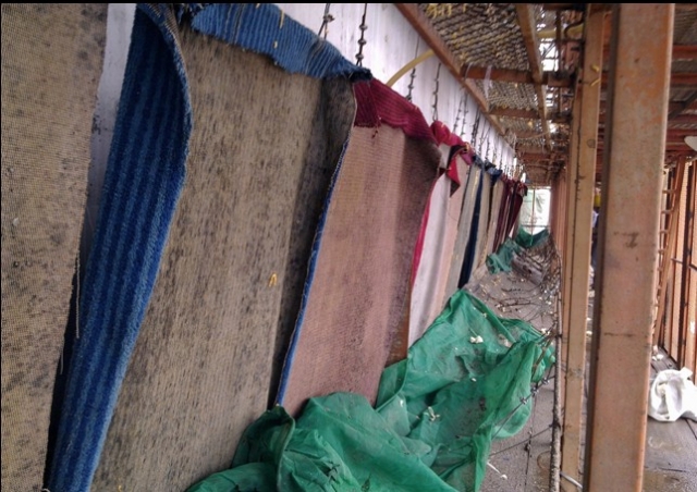

混凝土表面的养护:

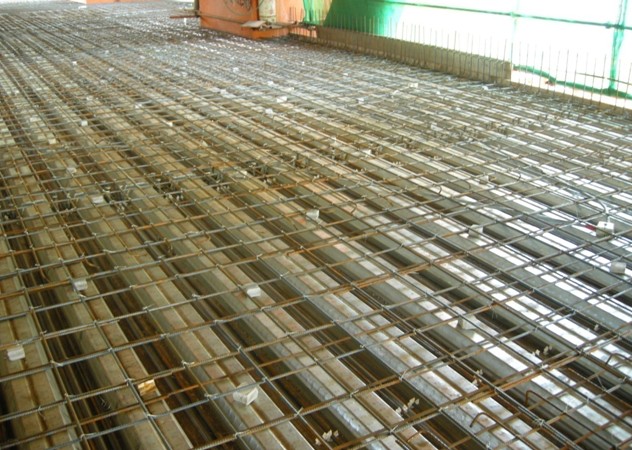

 压型钢板楼板钢筋绑扎
采用附加钢筋解决板筋预埋深度问题

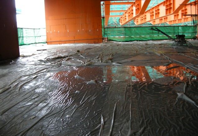

混凝土楼板覆膜养护

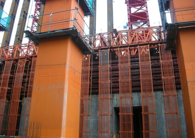

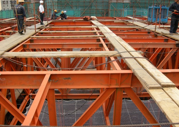

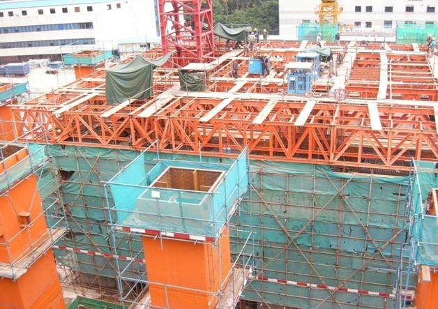

顶模系统安装现场图片

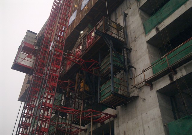

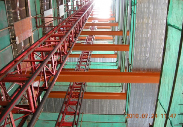

 A座施工电梯

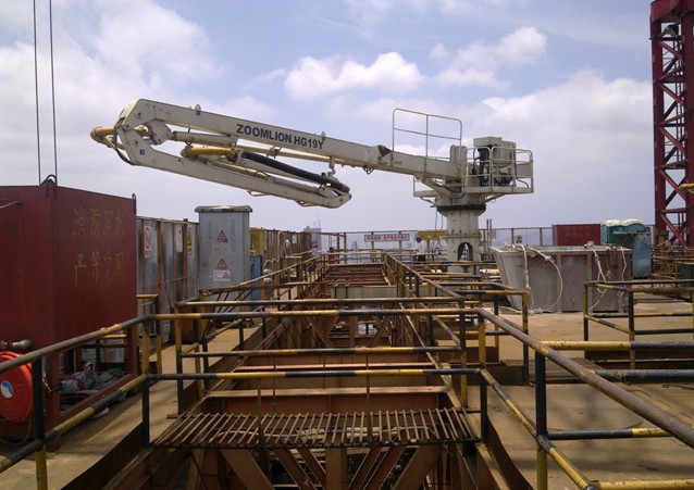

 混凝土泵机固定
 施工电梯采用液压爬升钢平台

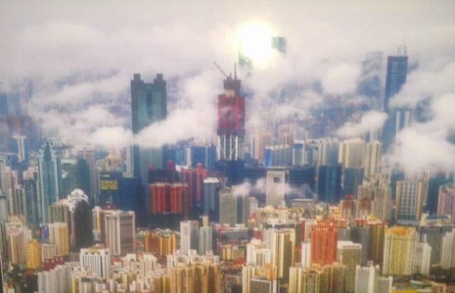

雨后的深圳
