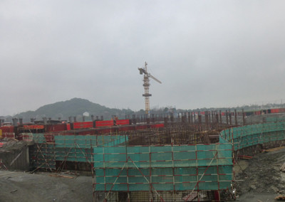

主体异型钢结构施工难度大。现场地形特殊,构件倒运不便。本工程主体钢结构大部分处于深坑之中,给现场构件倒运带来一定困难。

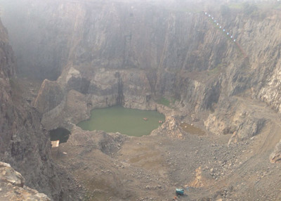

现场坑顶裙房地质情况复杂。工程桩为一桩一探,施工难度高,由于工程桩必须打至岩石持力层到中风化层,但现场情况复杂,岩石风化程度不同。
坑顶、坑壁、坑底爆破工作量大,精度要求高。坑底结构形式复杂,崖壁不规则,导致爆破量较大。爆破过大,将会影响坑顶大梁,因此精度要求高。

施工现场排水难度大。坑底积水约30米左右,初期抽水较为困难,周围排水复杂。

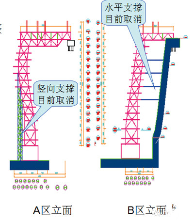

针对主体异型钢结构施工难度大的问题,首先采用钢结构专业计算软件对整个安装过程进行模拟分析,得出结构在安装过程中产生的变形量。现场安装时根据计算的变形量,在施工过程中确定是否需要设置临时支撑架和撑杆。根据目前的定性分析,临时支撑可取消。
