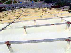

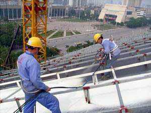

采用高压无气喷涂机现场直接发泡成型工艺,使屋面防水保温一体化,形成的防水保温层连续无接缝,具有保温效果优异、粘接性能好、强度高、抗渗透性强和耐老化性能优异等特点。
喷涂聚氨酯硬泡:
聚氨酯防水保温屋面:

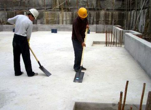

清理基层:
铲除灰渣、油污等附着物:

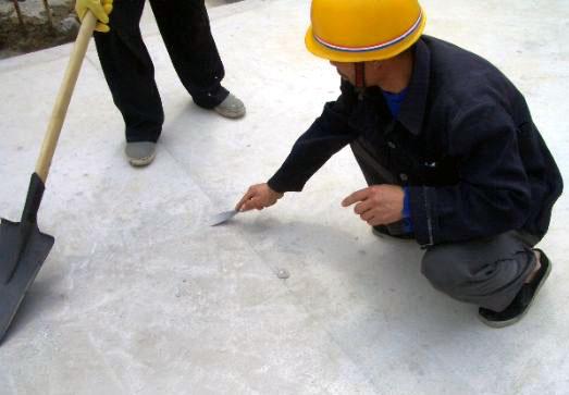

将一块1m2 卷材平坦干铺在找平层上,静置3~4h后掀开检查,找平层覆盖部位无水印即可铺设。

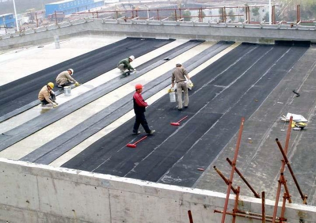

⑷ 卷材的铺贴方向
当屋面坡度小于3%时,卷材宜平行屋脊铺贴;屋面坡度在3~15%时,卷材可平行或垂直屋脊铺贴;屋面坡度大于15%或屋面受震动时,卷材应垂直屋脊铺贴;上下层卷材不得相互垂直铺贴。
平行于屋脊铺贴时,应从天沟或檐口开始向上逐层铺贴,两幅卷材的长边搭接(压边)应顺流水方向,长边搭接宽度不小于70mm(满粘法)或100mm(空铺、点粘、条粘法);短边搭接(接头)应顺主导风向,搭接宽度不小于100mm(满粘法)或150mm(空铺、点粘、条粘法)。
相邻两幅卷材短边搭接缝应错开不小于500mm,上下两层卷材应错开1/3或1/2幅卷材宽度。平行于屋脊铺贴可一幅卷材一铺到底,工作面大、接头少、效率高,利用了卷材横向抗拉强度高于纵向抗拉强度的特点,防止卷材因基层变形而产生裂缝,宜优先采用。
