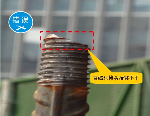

加工钢筋接头的操作工人应经专业技术人员培训合格后才能上岗,人员应相对稳定;钢筋接头的加工应经工艺检验合格后方可进行。
直螺纹接头的现场加工应符合下列规定:
1、钢筋端部应切平或镦平后加工螺纹;
2、镦粗头不得有与钢筋轴线相垂直的横向裂纹。

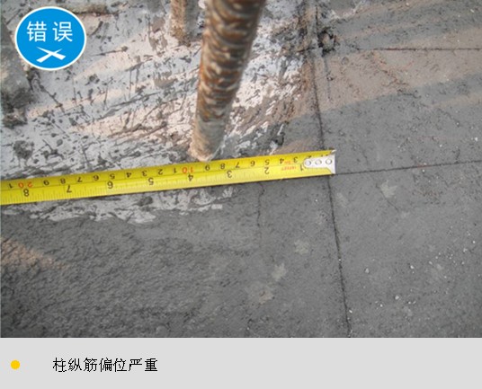

7柱子钢筋定位
柱子纵筋应定位准确,不少于两道定位箍筋(楼地面位置一道箍筋、距楼地面1250px高一道箍筋,最好做内外定位箍筋,如右下 图,在柱主筋内侧,根据柱筋的定位尺寸,焊制定型的定位箍筋和外围标准箍筋配套使用,待混凝土浇筑完成凝固后,将内定型 箍取出,循环使用,防止柱主筋偏位。

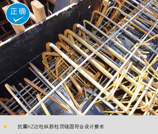

12抗震屋面框架梁纵向钢筋和抗震KZ边柱、角柱柱顶纵向钢筋构造
抗震屋面框架梁纵向钢筋和抗震KZ边柱、角柱柱顶纵向钢筋构造必须符合设计要求,当设计无具体要求时,根据工程实际情况 按《混凝土结构施工图平面整体表示方法制图规则和构造详图(现浇混凝土框架、剪力墙、梁、板)》11G101-1第59页、80页 选用标准节点。不得随意割除柱顶纵筋。
