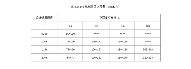

       1.2.9设置自动自然排烟系统的场所应设置补风系统,补风系统可采用机械通风方式或自然通风方式。补风系统应符合下列要求:
      (1) 当采用自然通风方式进行补风时,其补风口=有效面积宜按表3.2.9-1选取,补风空气应直接从室外引入;(2)当采用机械补风时,送风量宜按表3.2.9-2选取,送风风口的风速不应大于5M/S;
      (3)补风口位置宜设在同一空间内相邻的防烟分区且远离排烟开口,两者水平距离不应小于5M。R如果补风口与排烟开口设置在同一防烟分区时,补风口应设在储烟仓下沿以下,且与排烟开口水平距离不应少于1.5M;
