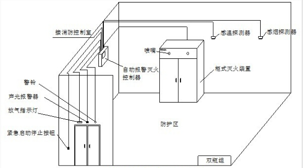

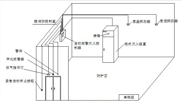

安装准备
安装前必须认真阅读与装置有关的说明书,熟悉工程设计方案。确保灭火装置布置与设计图纸相符,各部件齐全且符合设计要求。装置安装示意图如下:
柜式七氟丙烷灭火系统接线示意图
柜式七氟丙烷灭火系统接线示意图
1)防护区内应设警铃或声光报警器,火灾发生时,警示人员及时离开。
2)防护区外应设声光报警器,建议安排在防护区疏散出口的门楣上方。
3)紧急启停按钮应该安装在防护区疏散出口的门外便于操作的地方,安装高度为中心点距地面1.5m,紧急启停按钮具备紧急启动和紧急停止功能。
4)如设置手动与自动转换装置,应设在防护区疏散出口的门外便于操作的地方,安装高度为中心点距地面1.5m。
5)灭火剂喷放指示灯应设在防护区的入口处,建议安装在门楣上方,灭火剂喷放时指示灯点亮,保持到防护区通风换气后,以手动方式解除。
