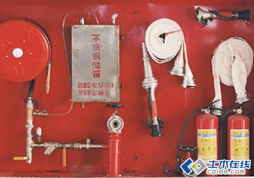

  1、消火栓设备:消火栓设备由水枪、水带和消火栓组成,均安装于消火栓箱内。

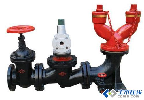

         2、水泵接合器:水泵接合器是连接消防车向室内消防给水系统加压供水的装置,一端有消防给水管网水平干管引出另一端   设于消防车易于接近的地方。
