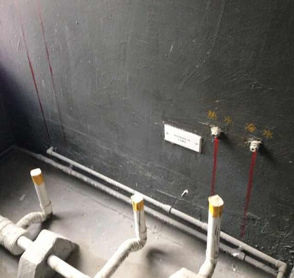

同层排水目前分两类,最初的是开发商预留排水位,可自行再做更改,如下图。图片来自深圳客户卫生间原始管线。
另外一种为只预留横管接口,用户自行布管后连接主排污管,如下图。图片来自北京客户卫生间原始管线。
