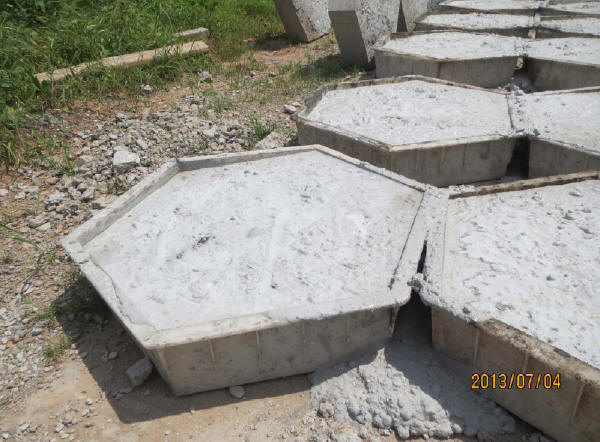

现浇混凝土
  . 必要的安全防护
  . 原材料合格证、进场检验记录、抽检记录:新老混凝土结合面的处理情况;钢筋、模板、止水、伸缩缝等制作与安装、焊接或绑扎质量;钢筋保护层及构筑物几何尺寸、预留孔洞的位置及尺寸;混凝土配合比及计量情况;
  . 混凝土入仓后, 必须采用人工平仓, 控制铺料厚度(一般不超过50cm),并按一定顺序充分振捣使混凝土密实,防止漏振、重振。
  . 基础混凝土浇筑前必须排干积水,不得带水浇筑。
  . 混凝土表面应光洁平整,蜂窝、麻面、挂帘、裙边必须由监理监督及时处理.. 钢筋拉条等必须及时割除彻底,表面处理平整。
  . 拆模后,外形尺寸复核:± 2.0cm
  . 及时养护。
 ※混凝土压顶、路面施工后,应及时人工割缝,间距一般4~5m。混凝土路面在浇筑后,按应公路路面的有关施工要求,采用拉槽或割槽的方式设置抗滑构造。
  . 检查混凝土温度控制及计量情况;混凝土运输、浇筑、振捣工艺及养护情况;砂浆、混凝土抗压试块强度,混凝土其他性能(抗渗指标W、抗冻指标F、抗拉强度R拉、渗透系数K、弹性模量E28、极限水力坡降Jmax、)的试验结果;对已经建成的混凝土建筑物关键部位宜采用钻芯取样的方法检测抗压强度。
  . 检查混凝土工程裂缝、漏(渗)水、窨潮等质量缺陷处理情况;对可能影响混凝土结构安全的裂缝要详加检查分析。
