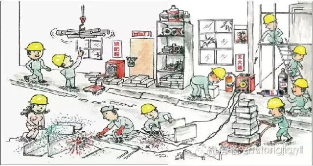

摘要: 据说这张图在建筑圈传疯了,你能看出来原因么 先自己思考一下你能从这张图中找到几项违规作业再继续阅读吧 安全目视化管理: 1、安全帽佩戴不规范,都未系好安全帽帽带; 2、喷涂料女工头 ...

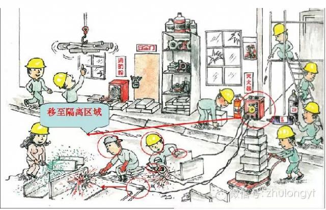

安全目视化管理:
2、喷涂料女工头发须盘入安全帽内,须带口罩;
3、衣物穿戴须符合标准;
4、所有人员未佩戴入厂许可证;

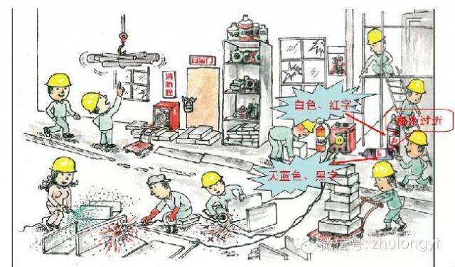

5、压缩气瓶无状态标签
6、各种气瓶的色标符合标准(氧气瓶天蓝色、黑字,乙炔瓶白色、红字,氢气瓶绿色、红字,液化气瓶银灰色、红字等等;
7、氧气、乙炔瓶距离过近,不得低于5米;
8、氧气瓶放到,随气瓶未配备防倾倒设施;
9、气瓶未配置齐全防碰胶圈和可卸式瓶帽;
安全目视化管理:
10、未设置隔离区域
工作场所内如可能存在下列情况,就必须用围绳(安全专用隔离带)或围栏隔离出不同工作区域,如维修作业区域、承包商作业区域、临时物品存放区域、走道区域等危险区域,并挂上标签
以明确隔离相关信息。
a)对行人或车辆交通安全存在危险(风险)的任何地点或作业区域,如坑、高处有东西会掉落、高温、腐蚀液飞溅和泄漏地方等等。
b)维修工作具有危险性。
c)施工、高危作业等易发生事故的情况。

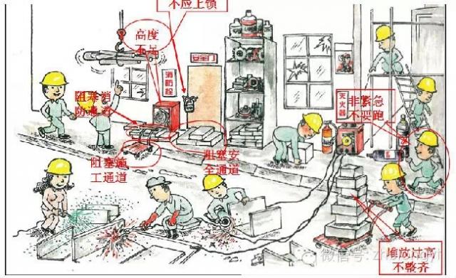

吊装作业:
使用桥式起重机、门式起重机、塔式起重机、汽车吊、升降机等起吊设备进行的作业。
11、禁止在悬吊的货物下有人工作、通过或者站立。
12、没有安全插销和舌片的吊钩;
13、吊装只有一根钢丝绳,吊装物易掉落;
14、货物本体须固定绑牢;
15、货物长度不一,货物的重心不稳定,建议该次吊装分货物长短进行分批吊装;
通用安全:
16、杂物阻塞消防通道;
17、杂物阻塞安全通道;
18、推车阻塞施工通道;
19、箱式消防栓不能落地,距地应1.1米,便于操作;
20、安全门应使用便于打开的门销装置;
21、非紧急情况,不要跑步;

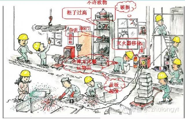

22、堆放物品过高,不整齐,有倒塌风险;
通用安全:
23、柜的顶部不应堆放材料和物品;
24、物品应存放整齐有序,存放物品时应遵循“低重轻高”的原则,柜高应便于拿放物品;
25、通道盖板未放平;
26、应用合理的方式和姿势搬运重物;
27、玻璃破损应及时修复;
28、灭火器位置被电焊机占用;

动火作业:
36、无动火作业监护人(电焊、打磨);
37、电焊机应放在动火隔离区域内;
38、电焊操作左手须持专门的护目装备,配备专用焊工帽;
39、电焊枪回路应夹在工件上;
40、打磨操作应配备专门的护目装备;
41、打磨操作应佩戴专用手套;
42、动火作业须配备灭火器;

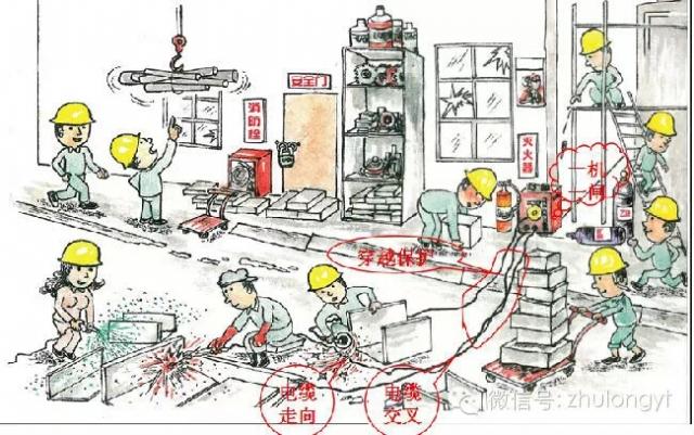

临时用电:
43、移动工具、手持工具等用电设备应有各自的电源开关,必须实行“一机一闸”制,严禁用同一开关电器直接控制二台或二台以上用电设备(含插座);
44、在必须横跨道路或有重物挤压危险的路段,需将相应线路穿硬管保护,硬管必须固定;当位于交通繁忙区域或重型设备经过的区域时,应用混凝土件对其进行保护,并设置安全警示标志;
45、电缆走向会被打磨发出的火花损坏;
46、电焊线交叉;
其它:
47、喷涂料、电焊、打磨交叉作业,须有效隔离开;
