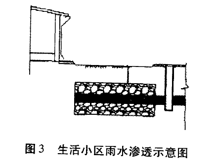

5.3 地下入渗技术
地下入渗技术是在土地有限的情况下,或者表层有较浅的不透水层时,挖穿不透水层在透水层开挖人渗沟,沟内铺设带孔的透水管,周围填装直径8 -32mm的砾石,将收集到的屋顶或道路等不透水地面所产的雨水用管道输送到人渗沟内的透水管,沟内充填的砾石和管道有一定的蓄水空间,可存储一部分雨水,并使雨水通过周围的土壤下渗。地下人渗法占地较少,便于在城区及生活小区设置,如图3所示。对于我国有些地区,由于地下水开采过度而导致地下水水位下降,如能将雨水收集处理后回注地下,补充、涵养地下水,同时还能对暴雨洪水的水量起到调蓄作用,削减洪涝灾害。雨水的利用将缓解水资源的短缺,促进当地经济的可持续发展。雨水渗透技术是一种技资少、见效快、能发挥综合效益的节水型排水设施。对必须改造和新建的下水道工程,一次采用渗透设施,更能达到节省投资一举多得的目的。渗透设施的构造、设计参数、施工管理应根据当地具体条件(如地质条件、地下水位等)试验确定,还应考虑大气、地面污染对雨水水质的影响.
