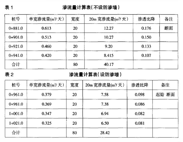

  经过坝肩渗流计算分析对比,结果如表1、表2。

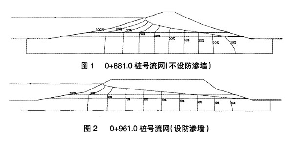

计算表明,未设防渗墙的80m宽渗流量为40.171m³/d,设置防渗墙后80m宽渗流量为28.422m³/d,渗流量明显减少,说明设置防渗墙是十分有效的。渗流计算流网图如图1和2。
根据计算分析,左坝肩混凝土截渗墙在桩号04-961.0断面处附近渗透比降满足渗水土层允许要求,且预留一定的富裕,由此确定混凝土防渗墙全长125m。
