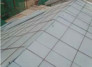

瓦屋面-瓦屋面防水
  所有阴阳角、预埋筋穿出处应事先做好圆弧;圆弧处粘贴附加层,涂刷严密。涂刷前,基层应干燥、平整。涂刷厚度符合设计要求。成膜前不得污染、踩踏或淋水。
瓦屋面-坡屋面保温层
  保温层设于防水层之上,上部为35mm(设计确定)厚C15细石混凝土找平层(配ø6@500mmX600mm钢筋网与屋面预留的钢筋固定)。
瓦屋面-挂瓦层
  挂瓦采用方木,底层为顺水条,上层为挂瓦条,顺水条与挂瓦条形成整网与预埋在屋顶结构板上的ø6钢筋连接,挂瓦层方木均要进行防腐处理,还需用涂料将连接筋根部涂刷严密,以防腐防渗。
瓦屋面-平瓦屋面排瓦控制
  为保证屋面达到三线标齐,应在屋檐第一排瓦和屋脊处最后一排瓦施工前进行预铺瓦,大面积利用平瓦扣接的调整范围来调节瓦片。大面积铺挂的平瓦上下两层之间的拼缝位置,要求错开半块瓦的宽度(上下两层瓦的光面与麻面不允许在同一条线上);小范围(局部)由于受到结构翻沿的影响,可以使用水泥砂浆抹灰后做假瓦施工。
瓦屋面-瓦片固定
  第一块瓦找准位置后,使用钢钉在2个预留孔隙穿过后,将瓦片固定在挂瓦条上;接下来将第二块瓦压接在第一块瓦面上,调整位置,确保搭接边筋咬合完整,瓦片方正,之后将其同样固定。
