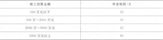

(1)发包人应从接到竣工结算报告和完整的竣工结算资料之日起开始审查。审查期限与结算金额之间的关系见下表。
建设工程竣工验收制度
