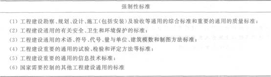

1.工程建设标准分类见下表。掌握相关内容,其余了解。

4.我国目前实行的强制性标准有哪些?
答:(1)批准发布时已明确为强制性标准的;
(2)批准发布时虽未明确为强制性标准,但其编号中不带“/T”的,仍为强制性标准;
(3)自2000年后批准发布的标准,批准时虽未明确为强制性标准,但其中有必须严格执行的强制性条文(黑体字),编号也不带“/T”的,也应视为强制性标准。
