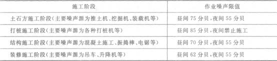

  2.建筑施工场界环境噪声排放标准要掌握。见下表。
施工现场环境保护制度
  注:夜间同是指晚22点至早6点
