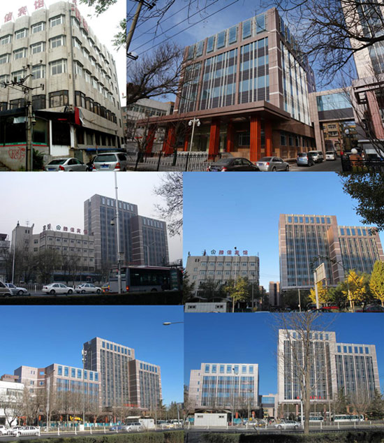

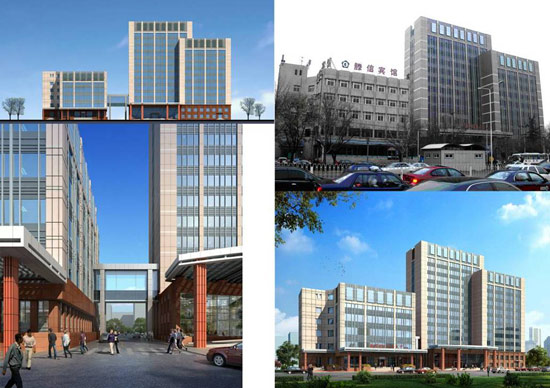

这是陆工早期做的一个城市建筑改造,北京市财政局项目改造工程。该方案由于办公空间调配,将主楼西隔马路并立的超市改成办公楼,并以连廊连接。要求建筑外部与主楼协调,满足节能和现今抗震规范的要求。原建筑地下一层为箱基,地上五层为框架结构,装配预制楼板;原功能为超市,后改为网吧和旅店。体形接近立方体,在第四、五层收进成板楼,在节能方面有优越的体形系数。东、南面有大量预制凸窗。
原建筑改造后与主楼协调
改造建筑现状情况
外部借鉴主楼外装饰与材料。底层采用与主楼一致的新疆红石幕墙,加建相似的雨篷;去掉凸窗,借鉴主楼做玻璃结合铝板的幕墙,运用铝板柱分格线使建筑挺拔,水平向穿不锈钢杆;顶部依主楼处理成悬挂深色镀膜玻璃幕墙底衬不锈钢百叶格栅。连廊退后以简洁形体联系两个体量不等的建筑,形成均衡完整的城市界面。
