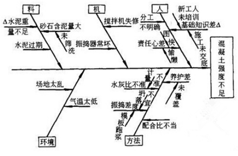

摘要: 因果分析图法,也称为质量特性要因分析法,其基本原理是对每一个质量特性或问题,采用如下图所示的方法, 逐层深入排查可能原因,然后确定其中最主要原因,进行有的放矢的处置和管理。    更多推荐:   ...
因果分析图法,也称为质量特性要因分析法,其基本原理是对每一个质量特性或问题,采用如下图所示的方法,逐层深入排查可能原因,然后确定其中最主要原因,进行有的放矢的处置和管理。
因果分析图法
