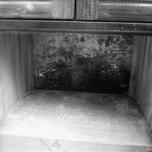

由于渗水,杨相燕家房屋墙体和家具都发霉了

  村民杨相燕家的北屋是平房石头墙,紧靠土坝,石头墙体多处下陷、裂缝,外面的根基处全是水;屋内如同水浇过一样,物品和地皮普遍长毛;院内未浇水的花池经常有水溢出。
