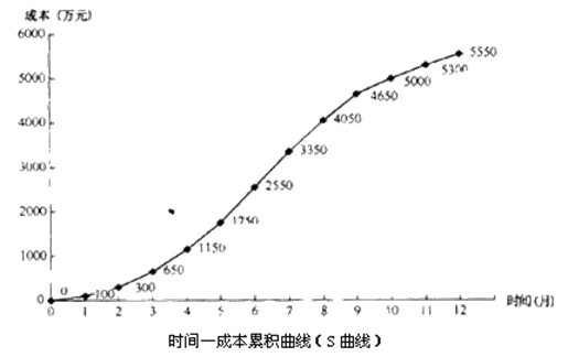

  (三)时间——成本累积曲线(S形曲线)的绘制步骤如下:
  1.确定工程项目进度计划,编制进度计划的横道图
  2.根据每单位时间内完成的实物工程量或投入的人力、物力和财力,计算单位时间(月或旬)的成本,在时标网络图上按时间编制成本支出计划。
  3.计算规定时间t计划累计支出的成本额,其计算方法为:各单位时间计划完成的成本额累加求和,可按下式计算:
  Qt——某时间t内计划累计支出成本额
  qn——单位时间n的计划支出成本额
  t——某规定计划时刻
  4.按各规定时间的Qt值,绘制S形曲线,见下图所示:
S形曲线图

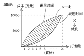

  (四)每一条S形曲线都对应某一特定的工程进度计划。S形曲线(成本计划值曲线)必然包络在由全部工作都按最早开始时间开始和全部工作都按最迟必须开始时间开始的曲线所组成的“香蕉图”内。项目经理可通过调整非关键线路上的工序项目的最早或最迟开工时间,力争将实际的成本支出控制在计划的范围内。
香蕉图
  一般而言,所有工作都按最迟开始时间开始,对节约资金贷款利息是有利的;但同时,也降低了项目按期竣工的保证率。
