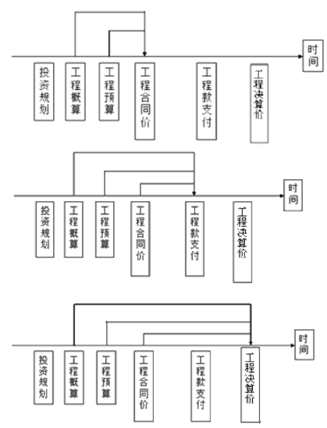

  1.项目投资目标的逐层分解。
  2.在项目实施过程中对项目投资目标进行动态跟踪和控制。
  (1)按照项目投资控制的要求,收集项目投资的实际值
  在设计过程中投资的计划值和实际值的比较即工程概算与投资规划的比较,以及工程预算与概算的比较。投资的计划值和实际值是相对的,在施工过程中投资的计划值和实际值的比较包括:
  工程合同价与工程概算的比较;
  工程合同价与工程预算的比较;
  工程款支付与工程概算的比较;
  工程款支付与工程预算的比较;
  工程款支付与工程合同价的比较;
  工程决算与工程概算、工程预算和工程合同价的比较。
  (2)如有偏差,则必须采取相应的纠偏措施进行纠偏。
  3.如有必要,则调整项目投资目标。
投资控制程序
