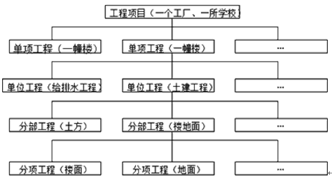

  ◆基于进度、投资等的项目结构图
基于进度、投资等的项目结构图

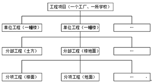

  ◆基于质量、施工组织设计等的项目结构图
基于质量、施工组织设计等的项目结构图
