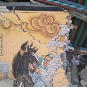

        在工程建设之初,平鲁区政府提出了要建设百年工程的口号,然而从工程完工到使用,不到一年的时间里,整个景区就出现了大面积地基下沉,一些建筑物已经严重开裂和倾斜,前来旅游的旅客不得不小心翼翼的提防。
         6月9日记者来到乌龙洞景区进行采访,在景区大门外立着一张警示牌,上面写着(前方危险)四个大字,顺着牌子望去一片塌陷区呈现在记者眼前,山沟砌起的围坝有将近20米长已经陷进,出现一个大大的豁口,用于装饰的栏杆和石板都不见了踪影,景区外面的围墙,墙皮出现大面积脱了,大大小小的裂缝随处可见,进入景区记者看到,大殿,鼓楼,禅房等建筑都出现了裂缝,特别是靠近西面的建筑开裂尤其严重,在禅房的后墙有三条从上到下的裂缝有五六公分宽,整个景区的地面由于地基下沉变得凹凸不平。
        一位知情人告诉记者,乌龙洞景区的质量问题去年就已经暴露出来,去年秋天下过几场雨后,就发现西面的地基明显下沉,主要原因是设计和施工不合理所致,乌龙洞景区原址是一条大沟,是用土石填起来的,西半部分石块较多地质结构相对稳定,东半部分都是回填土,这样东半部分在施工时要做相应加固处理,还要做排水工程,可是这些工程施工方都没有做,直接在黄土上盖起了房子,遇到雨水多的季节,水排不出去地基不下沉才怪,现在的建筑将来全部是危房。记者问:如果维修难度有多大?知情人讲:如果维修就意味着重新翻修,必须铺设地下排水管道,拆掉房子重新加工地基,没有1000万根本下不来。
