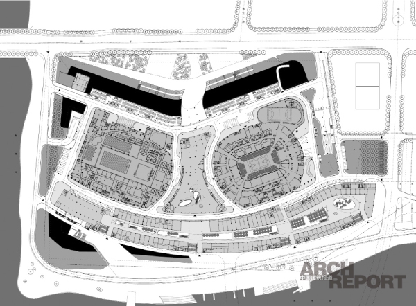

(1)采用独特的流线造型,结合双层非全覆盖银白色金属屋面和两翼张开的平台形式,形成“化蝶”的杭州文化主题,其翩然起舞的彩蝶形象与河对岸的花瓣形主体育场交相辉映,共同组成未来杭州新城的地标。
(2) 采用“参数化设计”手法,建成后将成为世界上最大的两馆连接体非线性体型。
(3) 两馆中间的半室外运动广场以及两馆凹陷式出入口,使造型变得生动,同时也兼顾了结构、空间设计、交通组织、赛后利用等多方面的内容。

绕了一圈以后又回到了灵感,但方法也是必要的,于是就有了杭州体育游泳馆。游泳馆受到众多客观条件的限制,被迫产生了形体。但要实现这样的形体,就必须采用参数化的方式,其中不单是计算机辅助设计,很多重要部分也需要靠计算机生成。在生成结果之前,设计师可能只想到了表皮某个单元的形式和它发生转变的模式,但对最后的形式并没有完全的把握,这时计算机承担了一些设计方面的工作。这是我说的另一种模式,以方法来辅助设计,我觉得Zaha、Gehry的设计其实都是这样的过程,通过技术手段将最初的想法表现出来。很多前卫建筑师的建筑作品和实验,可能是以生物的演变或者自然界的变迁等方面作为出发点,建立数学模型,最后得出建筑。
