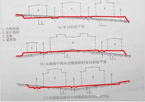

五、地面的竖向设计布置形式 (场地平整程度、高差变化)
六、地面的竖向设计布置形式的相关内容:

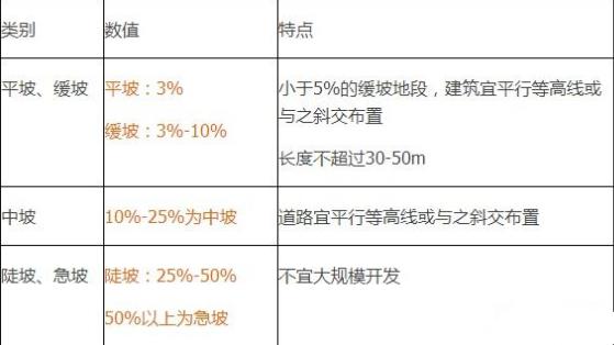

自然地面坡度划分:平坡、缓坡、中坡、陡坡、急坡

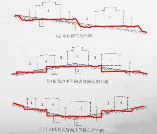

1、台阶式
1)台阶式布置:
台阶的尺寸:需要宽度、容许宽度
容许的宽度:
B=(175~180)× H填 / i地-i整
一般整平坡度应在0.5%——2%
2)台阶的高度:
相邻台阶之间的高差称为台阶高度。台阶高度主要取决于场地自然地形横向坡度和相邻台阶之间的功能关系、交通组织及其技术要求。
台阶高差一般以3.0——4.0m为宜(最高4.0——6.0m),以免道路坡道过长、交通组织困难并增加挡土墙等支挡结构工程量。
台阶高度也不宜过低,一般不小于1.0m。
