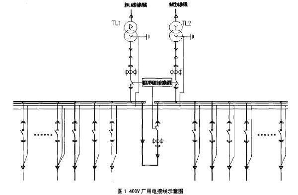

  该电站2台厂用变压器的低压侧分别接入400V电压母线,单母线分段接线,全厂负荷均匀分布在两段母线上,当其中一段母线故障或失电时,双电源自动投切装置动作,快速断开该段母线的进线开关,同时合上母联开关,全厂负荷改由1台厂变提供电源。缺点是故障切换时,全厂一半负荷短暂停电。根据电站厂用负荷的特点,对不同性质的负荷采用不同的供电方式,重要的负荷均采用双电源进线,当一个电源故障时,另一个电源应能够立即自动投入。一般的负荷采用单电源进线。400V厂用电接线示意图见图1。

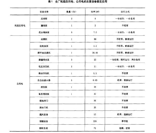

  水电站约有50%~70%的厂用设备是不常运行的,只有少数设备经常处于运行状态,且其中大部分设备所需要负荷是间歇性的。厂用负荷按用途一般可分为机组自用电与全厂公用电两大类,机组自用电通常是指机组或发变单元所需要的负荷,全厂公用电为全厂公共用电的厂用负荷。厂用电可按用途、重要性程度、运行方式、是否需要自启动等进行分类,以便合理选择厂用变压器的容量。该电站的全厂机组自用电、公用电的主要设备额定负荷统计见表1。
 根据负荷进行计算,该电站选用两台容量为500KVA的变压器即可满足。
