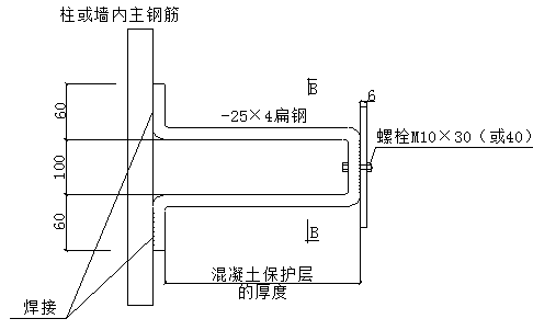

  6、接地预埋连接板的做法
  ⑴接地预埋连接板的第一种做法
⑵ 接地预埋连接板的第二种做法:

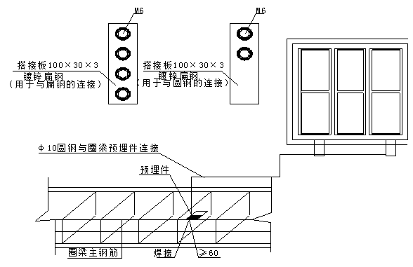

  7、金属窗户的等电位连接细部做法
  ⑴连接导体宜暗敷,并在窗框定位后,墙面装饰层或抹灰层施工前进行。
  ⑵当窗户靠进钢柱时可以将连接导体的一端直接焊在钢柱上。
  ⑶φ10的金属圆钢与钢筋或窗框等建筑物金属构件焊接长度不小于60mm。
  ⑷搭接板应预埋,其与窗框或门框可螺栓连接或焊接。
  ⑸金属窗框的等电位也可从窗框的顶部或侧面与圈梁或柱主筋预埋件连接,连接件可以是25×4的镀锌扁钢或φ10的圆钢。

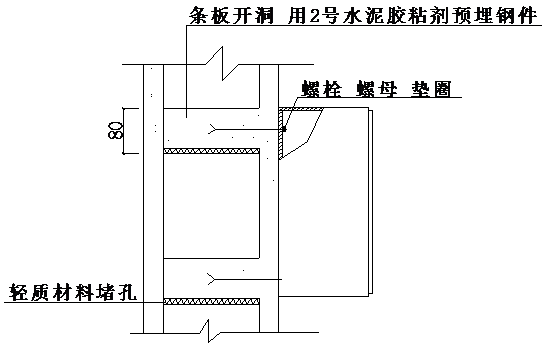

9 、配电箱在轻质隔墙板上的安装做法
