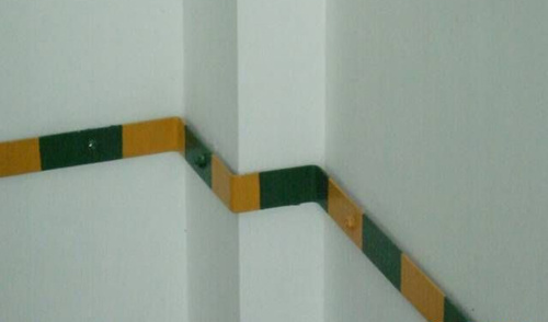

接地主干线一般明敷设,具体做法:
  1、距地面高度250-300mm,与墙壁间隙10-15mm。
  2、每段15-100mm,黄绿相间。
  3、水平支架0.5-1.5米,垂直支持件1.5-3米,弯曲部分0.3-0.5米。
  4、弯头专门加工。
主接地小做法→
