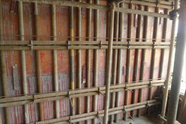

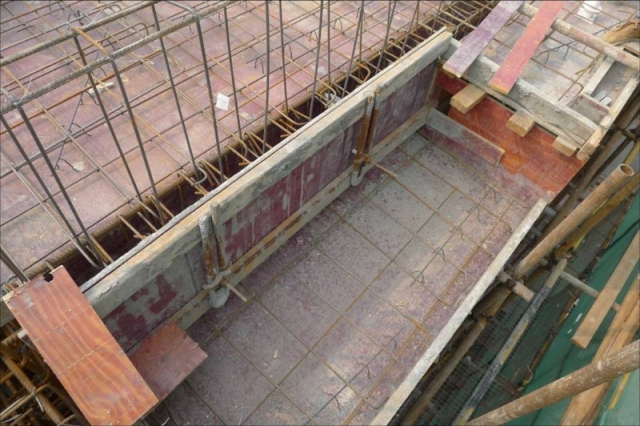

墙模支撑体系设置规范边梁对拉螺杆侧撑体系设置规范,效果较好

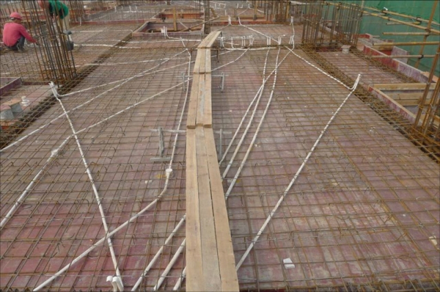

工作层砼浇筑通道设置较规范

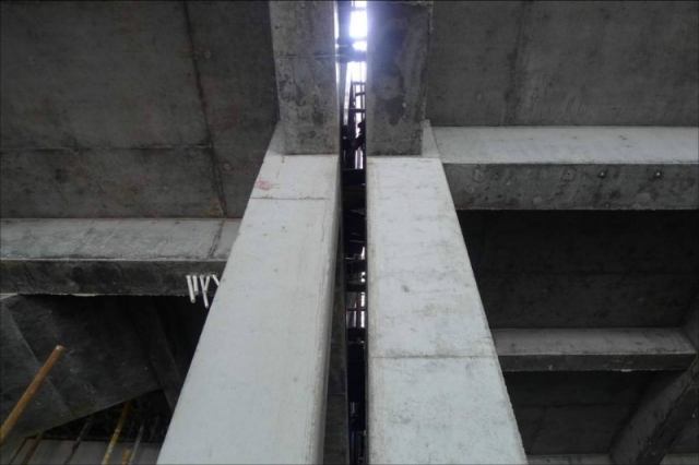

变形缝采用整体支模方式,砼成型效果好

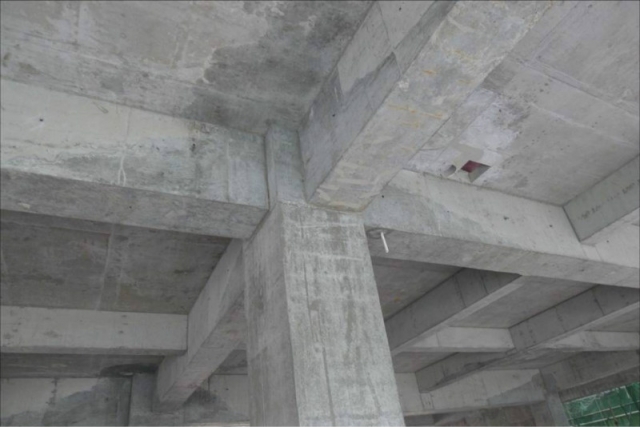

柱砼C60、梁砼C30,节点处浇筑砼先柱后梁,工艺正确

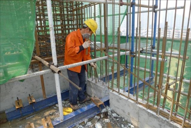

浇筑砼前将施工缝凿毛

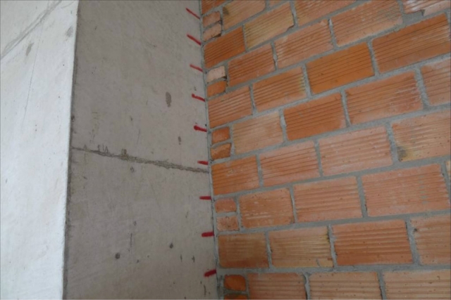

砌筑皮数杆标志

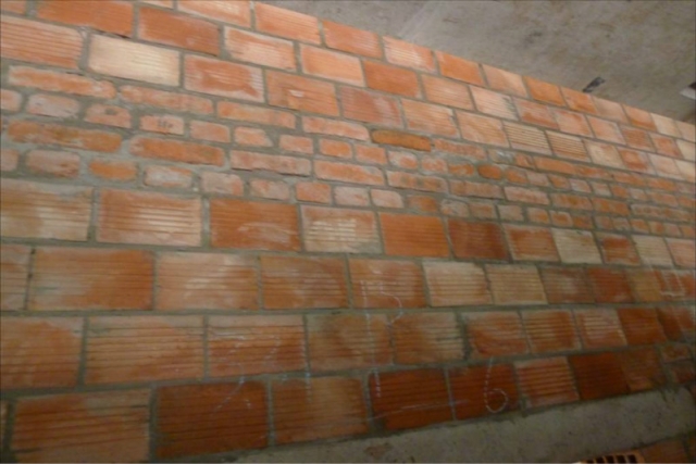

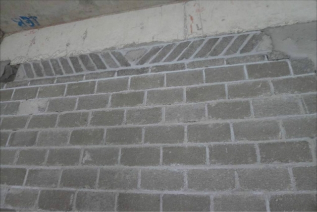

砌筑质量好

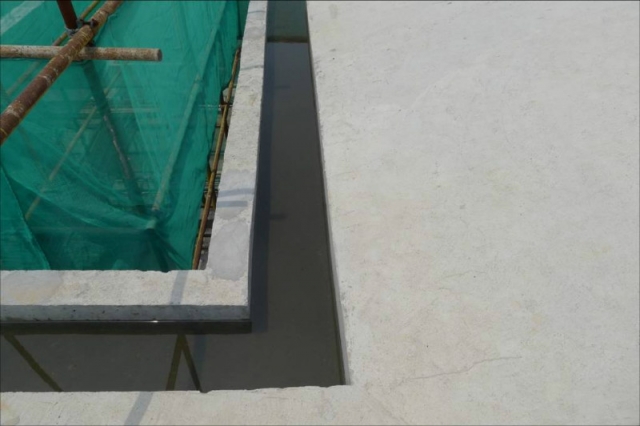

女儿墙防水收头凹槽规整

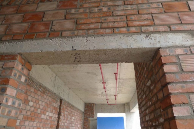

预制过梁质量较好

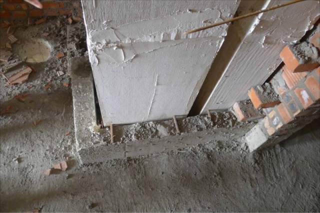

将风道卸载钢筋置于砼导墙上,有利于防渗漏

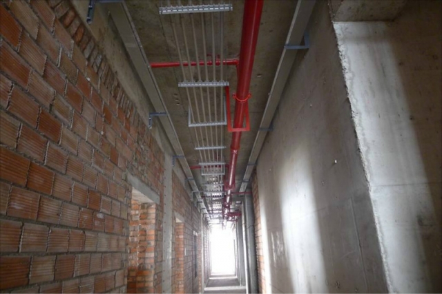

安装质量较好

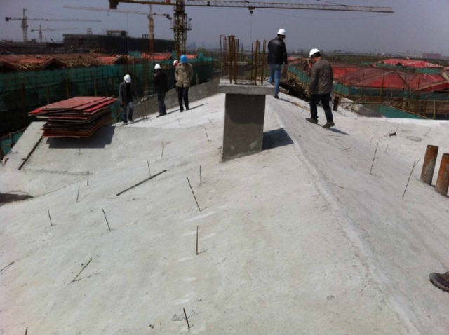

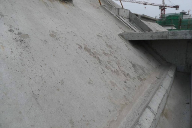

斜屋面砼质量好

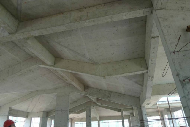

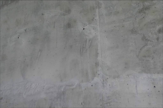

混凝土成型质量较好

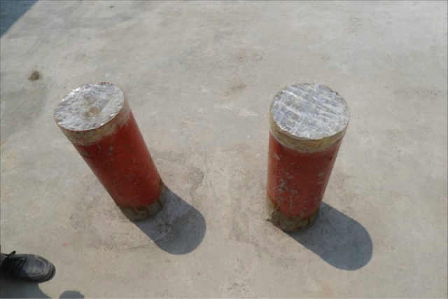

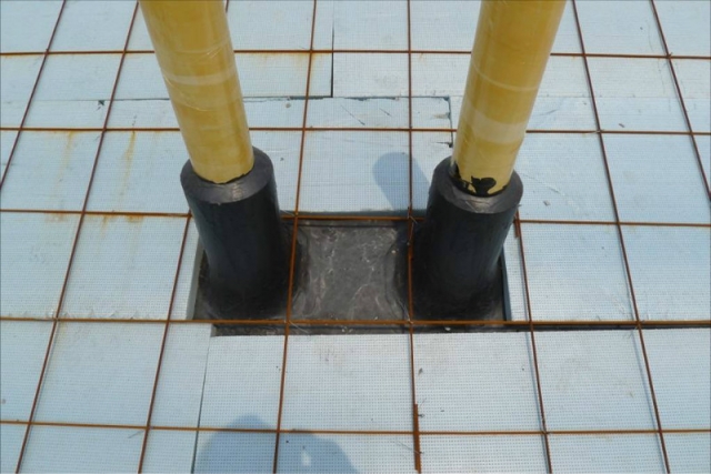

出屋面套管封堵到位

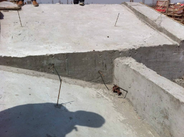

斜屋面相交处砼导墙一次性浇筑效果好

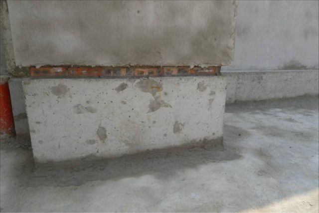

出屋面烟风道一次性浇筑效果好

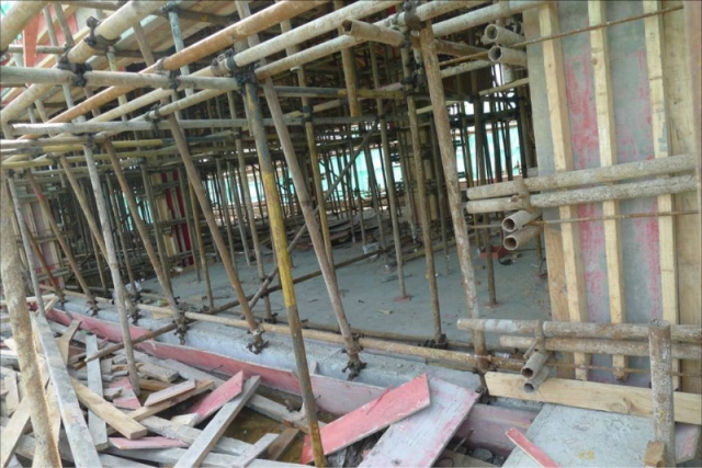

边梁斜撑杆扫地杆、水平拉杆设置规范

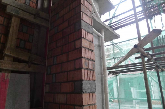

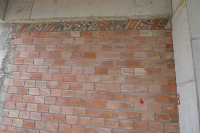

砌体质量较好,灰缝饱满、补砌规范

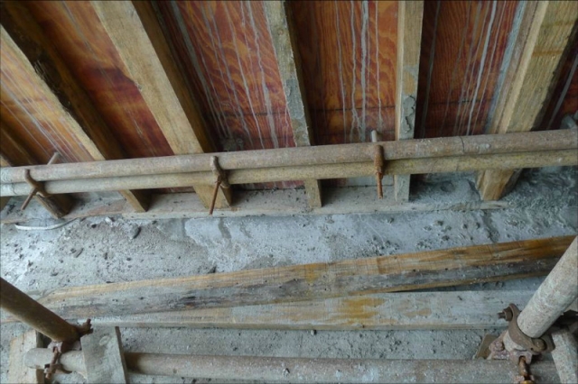

墙模下部防漏浆措施到位

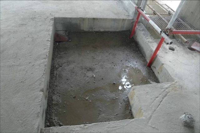

下沉卫生间吊模质量较好
