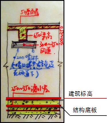

产生原因:有的项目地下车库底层应设滤水层,但确定底层层高时,未考虑底板上部250(最薄处)~350厚的滤水层的厚度,导致地下室不能设滤水层及排水明沟,存在防水隐患。
问题二:层高过高
四种原因:

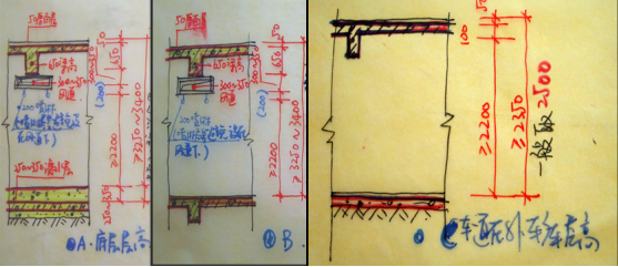

一是片面的认为车库净高2.2米,是指最不利空间的净高。其实在设计中,主要能保证“车道处、以及大部分的停车位处”的净高为2.2米即可。

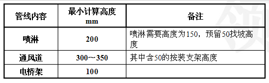

二是设备高度计算不精确当车库设有“喷淋、通风及电桥架等设备管线”时,管线高度计算时不够精确;或者“风道、喷淋”等设备布置没有尽量避开主车道;或者设备管线交叉点也未避让主车道,导致车库高度人为增高,造成不必要的浪费。
三是对常用设备配置要求不清楚(喷淋?风道?)
四是,当车库与变配电间或水池等设备用房同层设计时,未采取设备用房处局部降板,而是一同按照设备房的高度来设置同层层高。

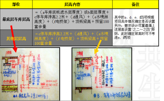

2、确定层高基本原则
2.1 要搞清楚,如何计算层高
2.1 六个不得不知的规范
净高:A、车库净高:2200
机械排烟:B、总建筑面积>2000㎡地下车库必设机械排烟
喷淋:C、>10辆地下车库      或>50辆地上车库(含架空层车库)必设喷淋         D、宽度>1200的风道下面需设喷淋
消火栓:E、>5 辆的停车场、6~50辆的架空车库需设消火栓
防火分区:F、地下车库一个防火分区2000㎡设喷淋4000㎡
2.2 两个不得不知的经验数据
梁高:A、普通层梁高1/10~1/12的跨度
设备:B、设备常用计算高度
2.3  一个不得不知的方法千万注意:结构底板要减掉垫层厚度250~350
