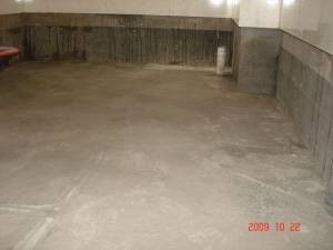

3、涂料防水层的基层应牢固,基面应干燥、洁净、平整、不得有空鼓、松动、起砂、潮湿和脱皮现象,基层阴阳角处应做成圆弧形。(下图为后装管道口、地面与墙面交接处及墙角处有孔洞)

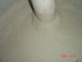

4、涂料涂刷前应先在基层上涂一层与涂料相容的基层处理剂,涂膜应多遍完成,涂刷应待前遍涂层干燥成膜后进行,每遍涂刷时应交替改变涂层的涂刷方向,同层涂膜的先后搭茬宽度宜为30~50mm。
(下图为管道口细部、厨卫间防水成型效果)

(下图为厨卫间地面防水保护层成型效果)
