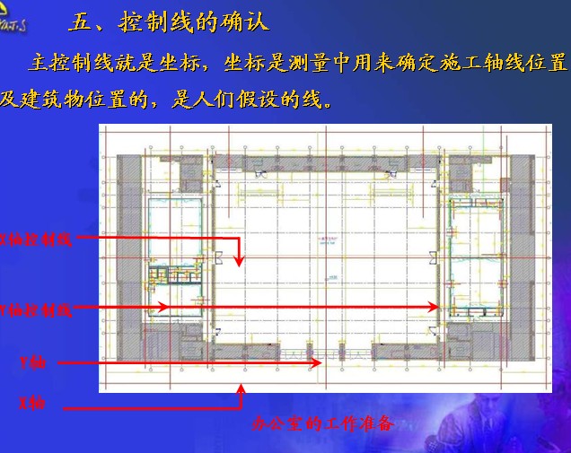

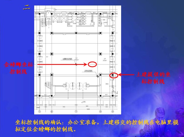

一、什么叫五步放线施工法

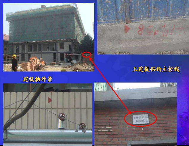

   装饰施工单位中标以后,进场与土建单位移交的轴线或主控制线以及各楼层标高控制线。结合各层建筑总平面图,在现场分五个阶段草测的步骤叫做五步放线法。围绕五步放线进行施工故叫做五步施工法。
二、五步放线的目的:
   五步放线的目的是核对装饰施工各层楼层平面总平面图上理论尺寸与现场实际是否相符合。现场是否有其他障碍物等。通过核对,并记录在总平面图上,为深化图纸调整平面图,掌握了第一次实际数据。为设计师调整和确认设计方案提供了可靠的依据。避免仓促上陈所引起的不良后果。特别是工期特别紧的项目能缩短工期。
三、五步放线的具体步骤:

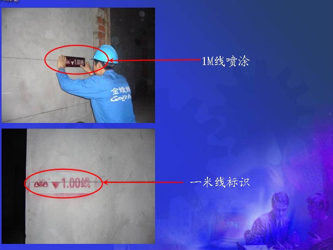

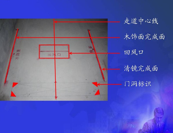

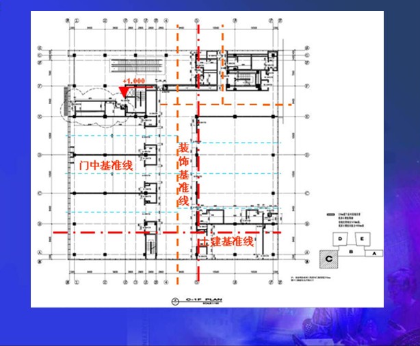

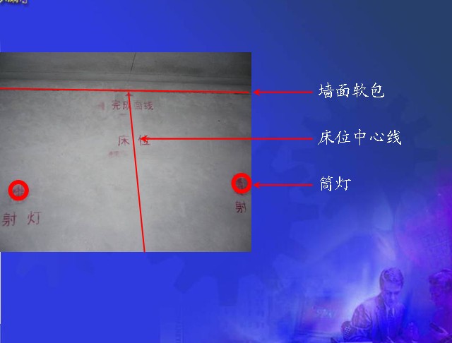

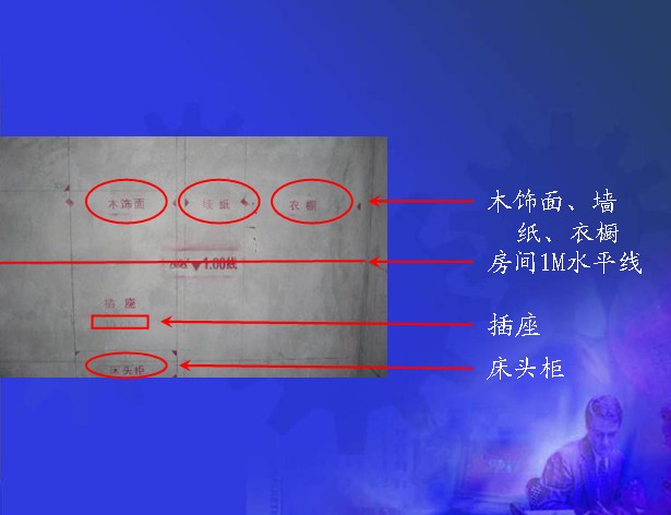

   1、各层总平面图主控线、轴线、完成面控制线(轴距减1米)、墙面四周顶面完成面向上250mm为机电标高线、地面±0.00水平线、各层1米水平线。(根据楼层和班组可以分两组以上平行放线,分两组平行放线,再根据班组人数分组,形成流水放线)故为第一步放线。(如下发截图)
