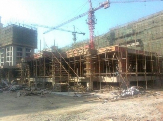

房子是怎样建成的,从基础到封顶全过程(施工现场图)

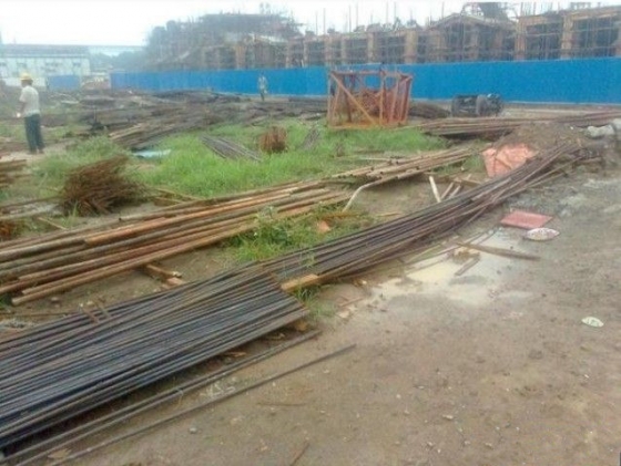

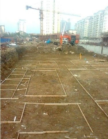

(1)开始挖土前 这里是加工和堆放钢筋的场地(2)分段开挖,我们施工员负责用水准仪不停的抄平,瓦工配合清理地表浮土

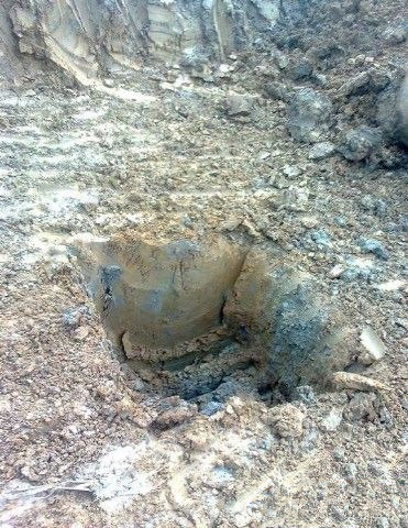

(3)遇到某处有淤泥质土 要彻底挖除,并通知现场监理证明,别小看这么个坑,做签证能算不少钱

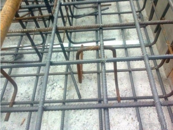

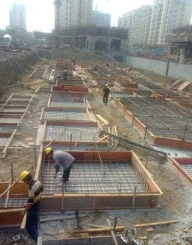

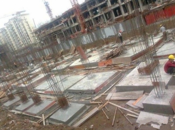

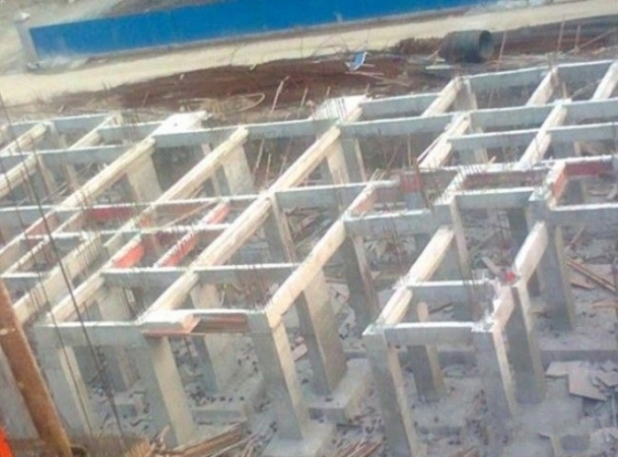

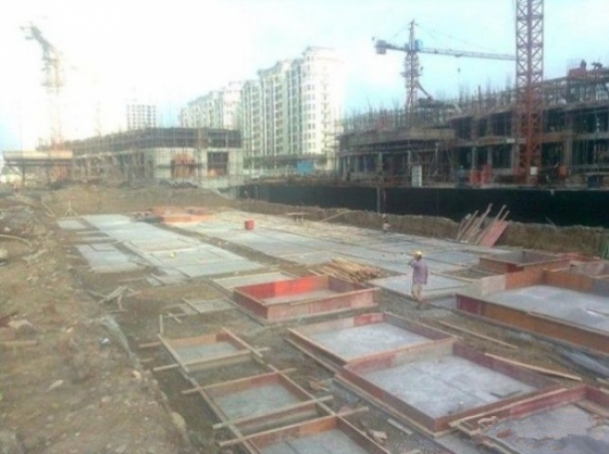

(4)垫层浇好了 柱子定位线放好了 木工制安承台模板(5)柱基承台模板制安和加固,承台底板钢筋绑扎,考考哥几个 承台底板钢筋是单层双向的 那么长的钢筋在上还是短的在上呢?

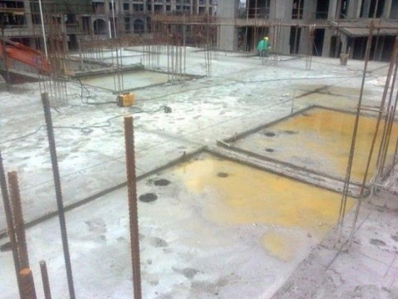

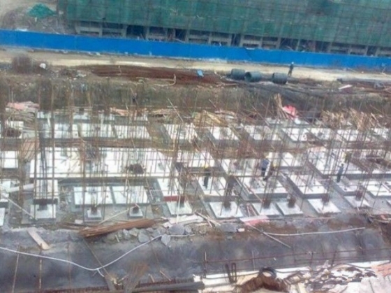

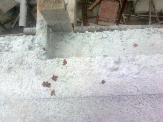

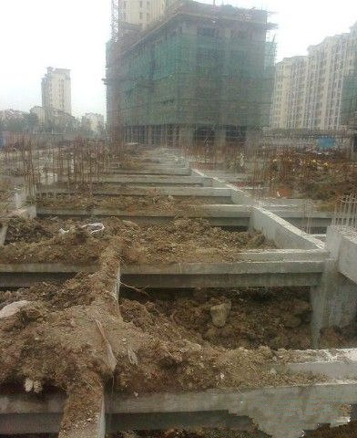

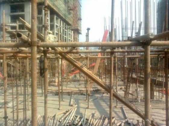

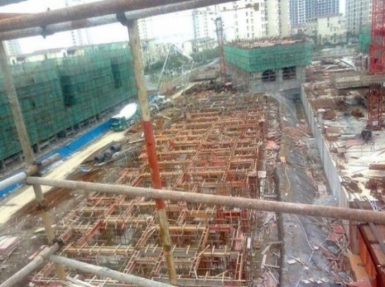

(6)双层双向的筏板,要用到马镫,这个也要做签证的(7)柱子承台浇好了,木工拆模(8)木工开始搭排架,我们施工员需要往排架钢管上抄出一米线,木工用水平管将其引到各钢管上,在计算梁底标高,架设水平钢管(9)架搭好了,木工架梁底模板,因为土0.00这层是架空层,所以没有现浇板,框架梁两侧有凸出的挑耳 用来放空心板(10)高处俯视图,钢筋扎好了,梁模板全加固完毕,等待浇筑砼(11)砼浇好了,施工员需要在上面放线,这栋房子,有我的血 有我的汗。这是放线时不小心把手划破了,血滴了不少,哎,搞施工怎一个 苦 字了得。(12)高空俯视图 土0.00这层,柱梁拆模 排架也已经拆掉。(13)基础做好了 回填土

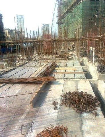

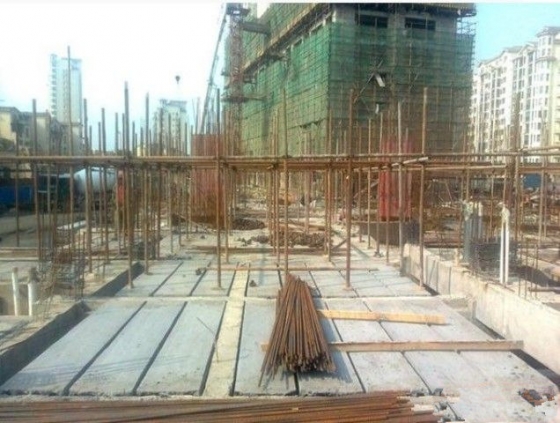

(14)空心板铺设结束,钢筋工绑扎柱筋(15)木工开始搭排架

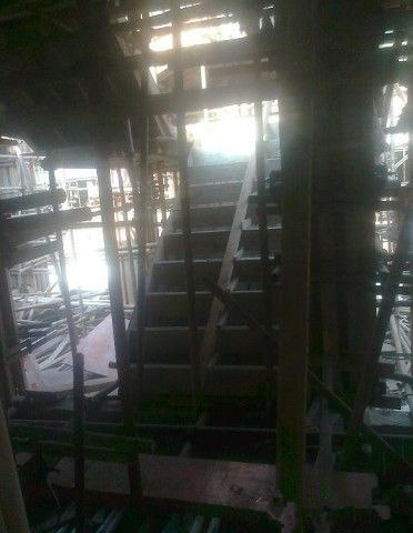

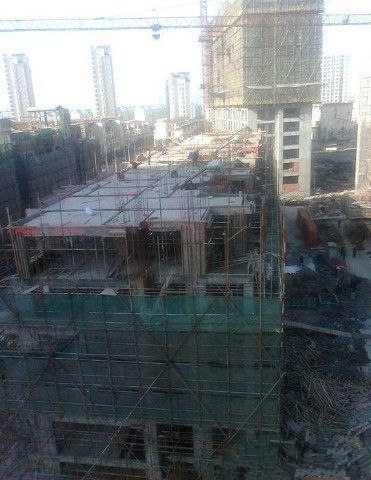

(16)木工制安模板,楼梯制模,下面一张远景照阿(17)二层钢筋绑扎好了 卫生间吊模
(18)楼梯模板制安加固完毕,值得一提的是 这栋房子共三个单元,也就是每层3个楼梯

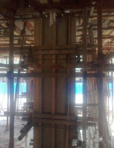

(19)柱子模板加固,里面是异型柱,加固难度大,一旦浇砼时炸模,后果很难办,所以浇砼前一定要检查一遍

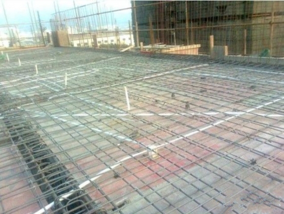

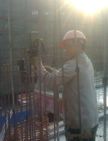

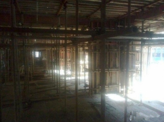

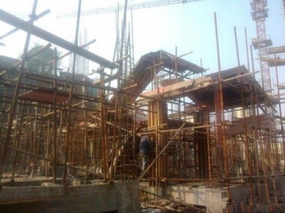

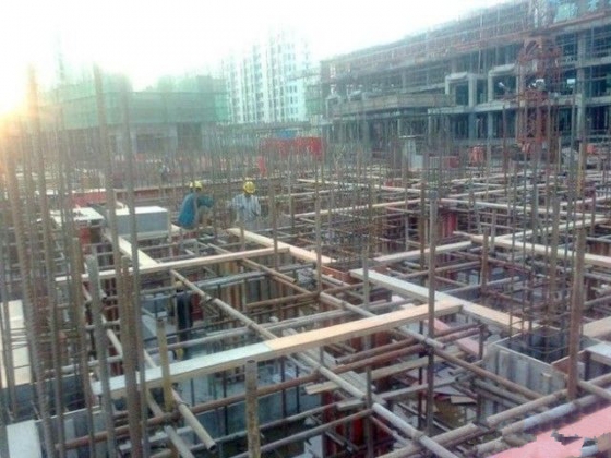

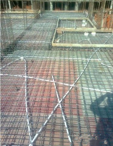

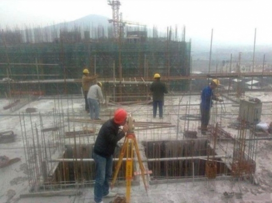

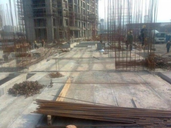

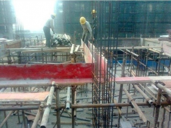

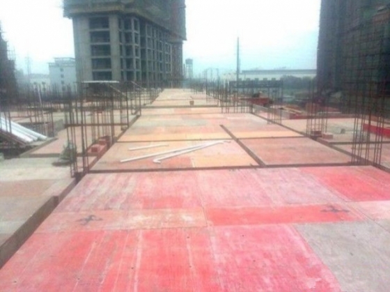

(20)混凝土浇好后,第二天一早就要上去放线,放线先把一层的控制线用电子经纬仪投上去,然后拉大尺,放出轴线,最后是柱子的边线,木工根据柱子边线在柱子钢筋下部焊上定位钢筋,图中穿绿衣服的就是在烧定位筋(21)二层搭设排架,同样要抄1米线,为了防止以后分户验收时房间净高不足,每层抬高两公分,所以抄的一米线实际上是1.02M(22)从高处看二层排架已经搭设好(23)木工架设梁底模板,梁底模板定位是用线锤把下面的轴线吊上去的,梁底标高要计算准确,考虑是不是反梁,还有梁顶标高是不是降下来的(24)用经纬仪打轴线,戴红色安全帽的是来我们工地实习的小施工员,进步很快(25)模板平板铺好了,要在柱子钢筋上抄出50线,用红胶带贴在上面,我一般是晚上用扫平仪扫出来,第二天根据50线检查模板水平标高对不对,瓦工浇砼时也要根据50线控制浇砼楼面的水平(26)钢筋工开始扎楼面钢筋,图中最前面的木工是在打眼,插构造柱钢筋(27)柱子钢筋采用电渣压力焊

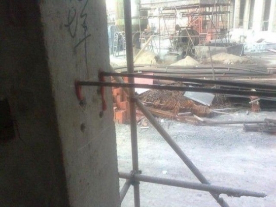

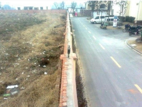

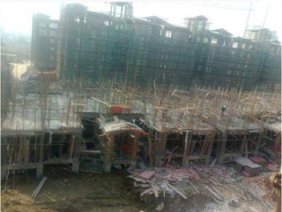

(29)二层楼面垃圾清理之后,施工员需要把砌墙的线放出来,门窗洞口标出来,另外还要重新再门窗洞口处弹出1米线,作为门窗过梁安装的基准(30)混凝土框架柱和填充墙交接处要值拉结筋(31)面钢筋绑扎结束,周围一圈是女儿墙插筋(32)左面是待开发的四期,右面是刚刚建成的二期。一墙之隔,差距大吧,呵呵 ,建筑工人有力量
