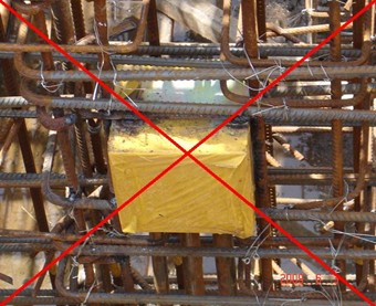

2、临空墙、门框墙的模板安装,其固定模板的对拉螺栓上严禁采用套管、混凝土预制件等。
(不能使用pvc管    )                            (不能使用混凝土预制件)

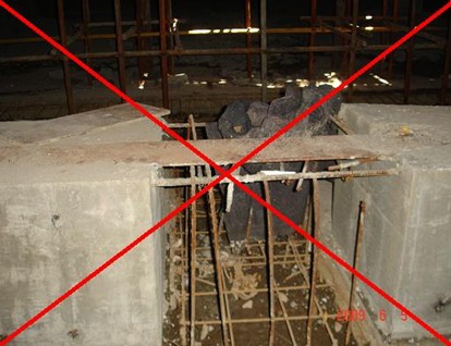

  3.人防门的安装对门框墙的垂直度要求很高,施工单位应与人防门生产厂家密切配合,在支模时注意不得使用大模板, 门框模板支好后施工单位应作复核,若有偏差则需由施工单位会同防护门安装厂家及时对门框墙垂直、水平作调正,控制在允许偏差以内后再浇筑砼。    4. 为保证人防工程施工质量,防护密闭门、密闭门和活门门框墙、临空墙必须整体浇筑,不留水平施工缝,后浇带及施工缝位置应避开人防通道及人防门部位。
(后浇带不应过人防门或封堵门部位)

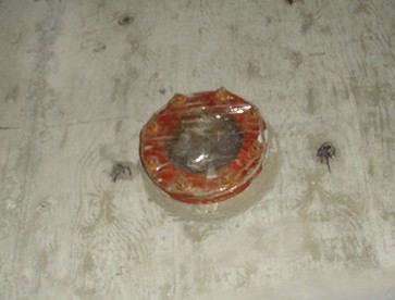

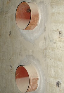

 5. 战时给排水,供配电以及平时使用的消防,采暖及电气有关预埋套管不能漏埋,各专业应及时作复核;管线穿越人防围护结构时应在穿墙处预埋防护密闭套管。(作法详见《07FS02》及《07FD02》)
(消防预埋管  )                                  (应提前预埋与墙内)
(穿过人防围护结构的管道应预埋套管)
(平时使用的电线电缆穿过人防围护结构预埋套管)

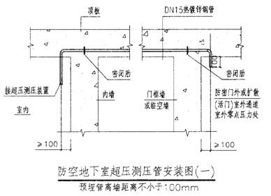

  10. 排风口部防密门开启侧防爆呼唤铵钮须在浇筑侧墙前预埋到位,防爆电缆井请注意不要漏掉施工。(作法详见《07FD02》及《07FJ02》)    五、顶板浇筑    1. 顶板吊钩预埋。各人防门、临战封堵在顶板内预埋吊钩土建施工单位不能漏埋。(作法详见《07FJ03》)    2. 在进风口部顶板内超压测压装置DN15镀锌钢管须预埋。(作法详见《07FK02》)

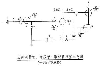

  5、对于一些细小检测设备也应注意不得漏装。如室内外压差测量装置(位于风机房或防化值班室)、气密测量管(位于工程口部)及放射性监测管、压差测量管、尾气取样管、增压管等(位于口部进风管上)。如图纸上未设计,施工单位可根据图集《07FK02》确认其具体安装位置及作法
(放射性监测管、压差测量管、尾气取样管、增压管具体作法及安装位置)
