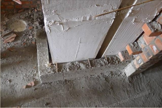

1、门窗洞口预制砼块便于安装门窗框

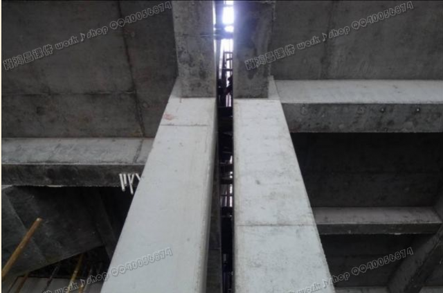

2、变形缝采用整体支模方式,砼成型效果好

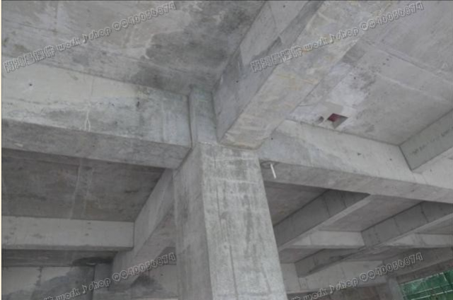

3、柱砼C60、梁砼C30,节点处浇筑砼先柱后梁,工艺正确

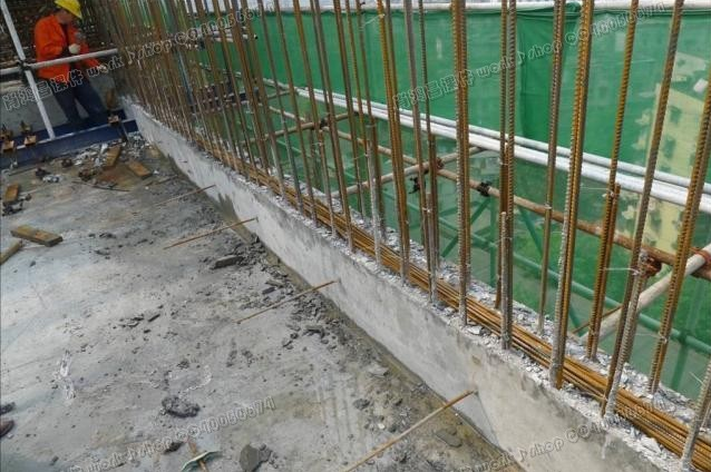

4、屋顶女儿墙较高时,将施工缝留在高于屋面板的位置,有利于防渗漏
5、浇筑砼前将施工缝凿毛

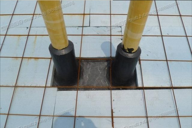

6、砌筑皮数杆标志

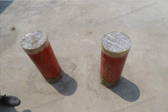

8、套管成品保护到位

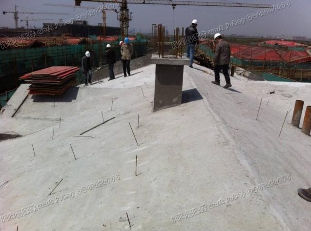

14、斜屋面砼质量好(工艺要点:砼塌落度不超过180mm;采用塔吊吊运砼而非泵送;多次收面成型)

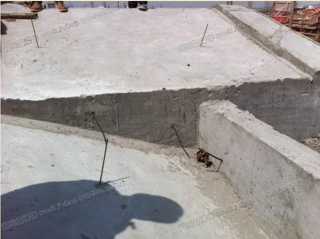

17、斜屋面相交处砼导墙一次性浇筑效果好

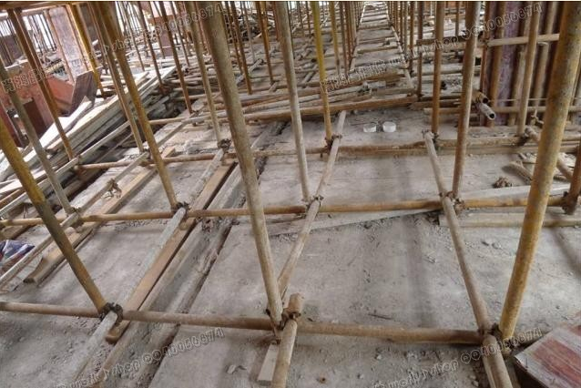

19、边梁斜撑杆扫地杆、水平拉杆设置规范

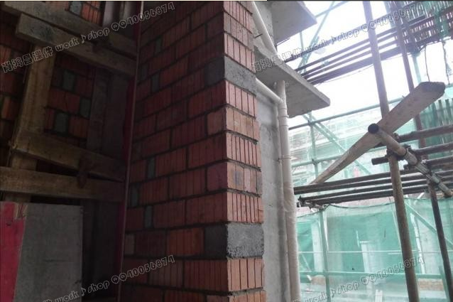

20、砌体质量较好,灰缝饱满、补砌规范

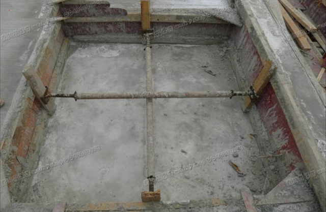

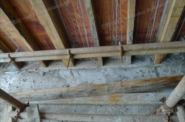

23、下沉卫生间吊模质量较好

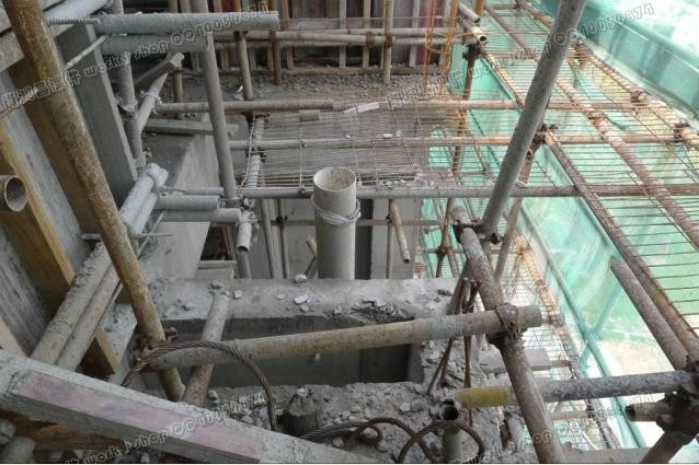

25、屋面板檐口吊模质量好

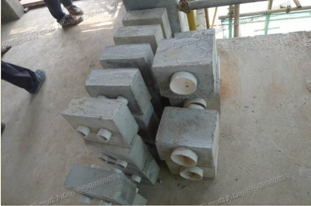

26、带PVC套管的砼预制块,有利于砌体外墙防渗漏

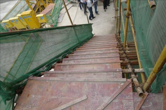

27、施工通道搭设规范

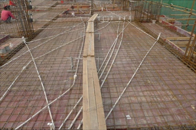

28、电管成品保护较好

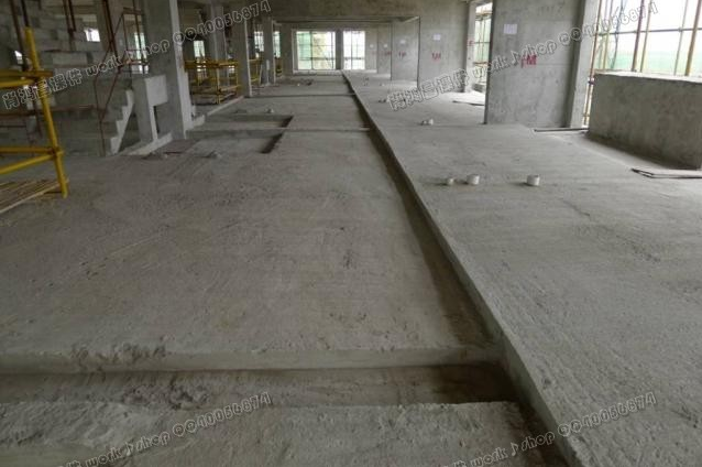

29、降板吊模效果较好

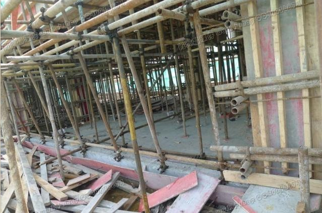

31、混凝土成型质量较好

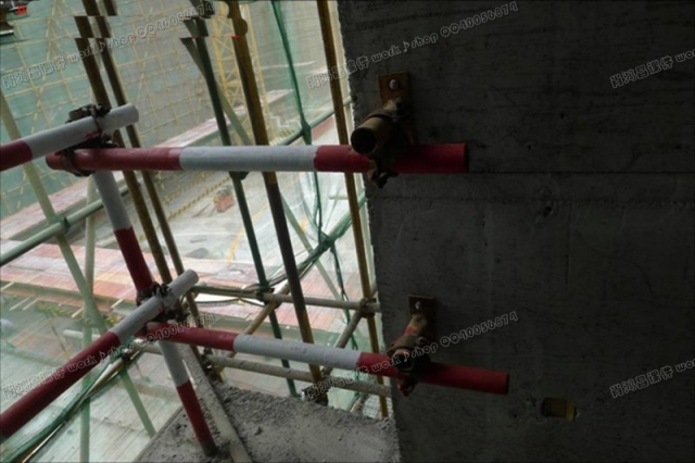

36、楼层临边防护措施牢固

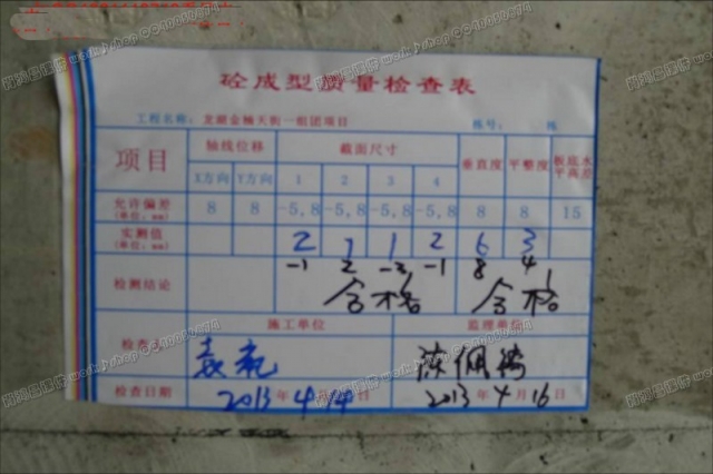

37、成都公司推行统一的《砼成型质量检查表》

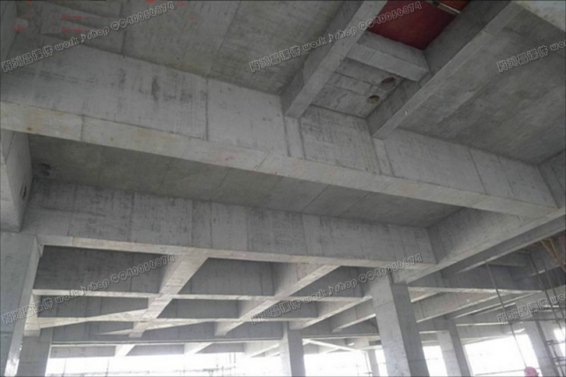

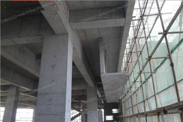

38、梁、柱砼结构构件成型质量较好

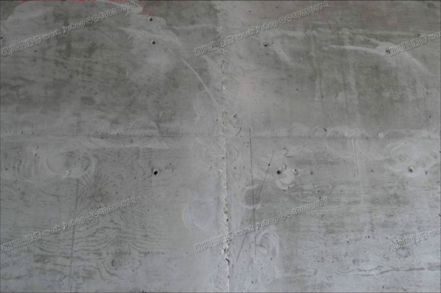

39、砼墙体及时打磨

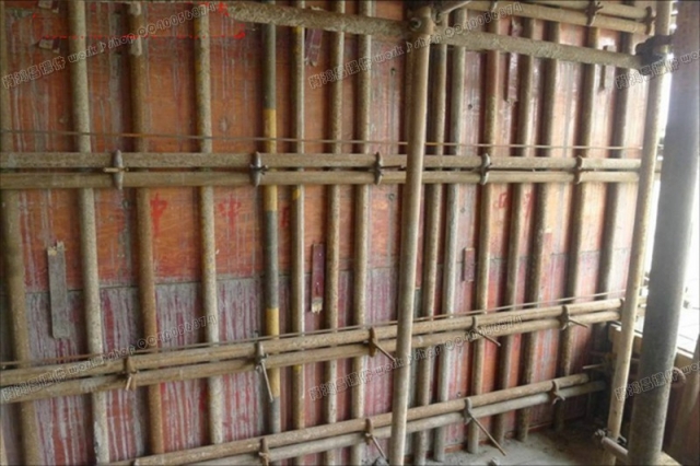

42、墙模支撑体系设置规范
