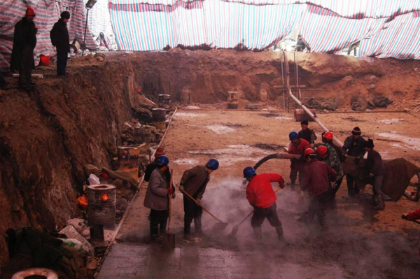

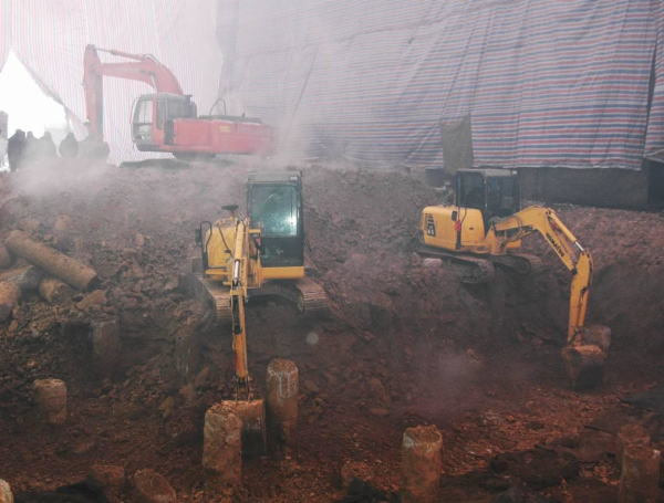

1、土方开挖:为达到节约人力、材料、能源,保证施工质量和加快施工进度。在进入冬季前统计需要在冬季开挖的区域,根据现场情况,用覆盖保温法对此区域进行防冻处理。
2、土方回填:为保证工期,应预先选好土源,并对土源进行严密保温,待需要回填时,将内部有一定热量的土挖出进行回填,土方回填前,应清除基底上的冰雪和保温材料,在未冻土上采取覆盖塑料布、麻袋或棉毡等保温材料,以防冬期施工期间基底冻结,尽量在零度以上天气时,加班回填完。为保证工期,应预先选好土源,并对土源进行严密保温,待需要回填时,将内部有一定热量的土挖出进行回填。

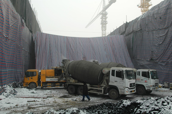

3、混凝土浇筑:在冬期施工的第一阶段和第三阶段,可采用泵车浇筑混凝土,但在冬期施工的第二阶段,则必须采取固定输送泵进行混凝土的浇筑。输送泵设置在汽机房内,其位置必须根据主厂房地下设施图及上部结构图进行综合考虑,要保证输送泵的位置不影响工程的施工。混凝土在浇筑前,应清除模板和钢筋上的冰雪和污垢。

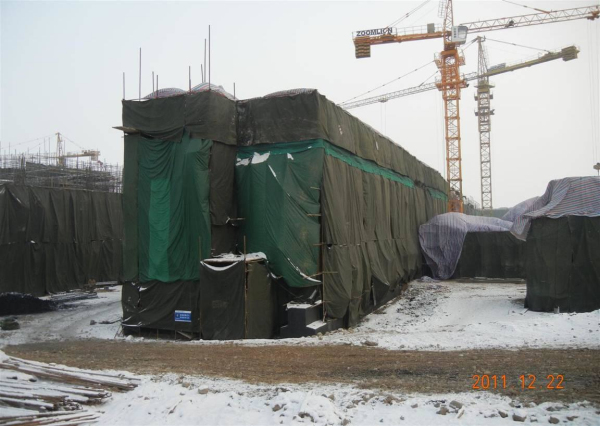

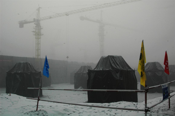

4、混凝土养护:(1)采用1+2的养护方法,即先使用一层塑料膜覆盖,再使用2层棉被覆盖或电热毯加棉被的方法来进行养护。经过多点现场实际测量,可以确保养护温度控制在0—5℃之间。(2)采用覆盖一层塑料布再加一层毛毯或棉被,塑料布下面用红砖或者方木支撑20cm左右高度,使塑料布与混凝土间形成空气隔热层,这样可以有效进行防冻处理。

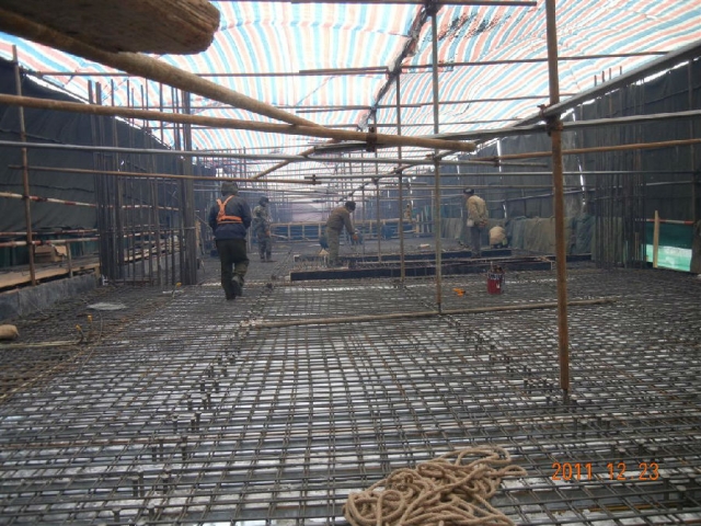

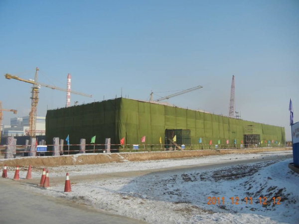

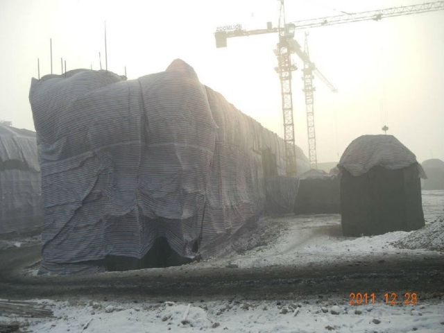

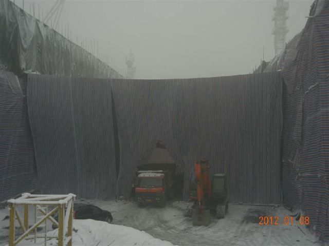

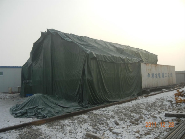

冬季化水楼施工保温暖棚
冬季烟囱施工保温暖棚

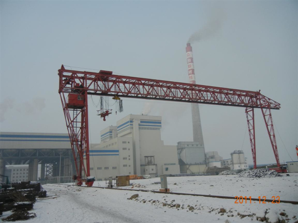

组合场40T龙门吊

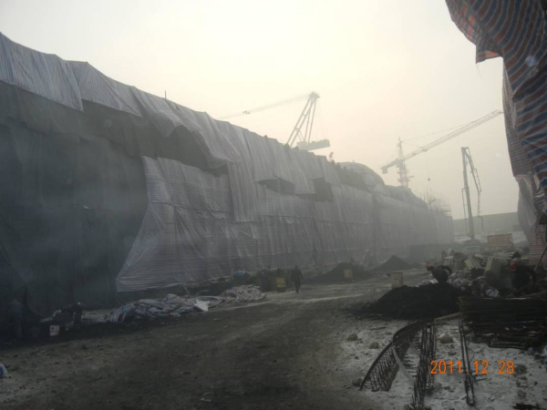

汽机房暖棚外部
空冷岛暖棚搭设

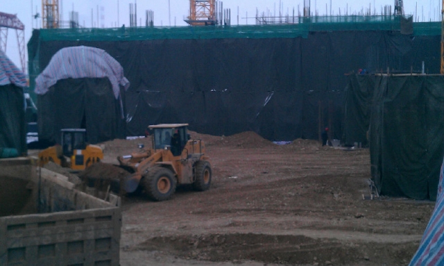

冬季主厂房框架施工保温暖棚

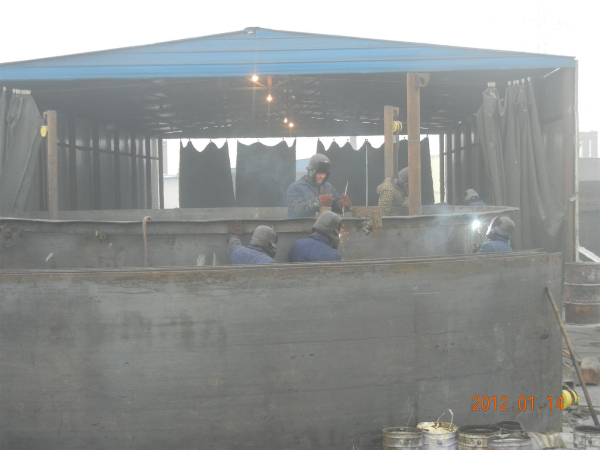

冬季焊接作业
冬季汽机基座垫层施工暖棚
冬季汽机基础开挖升温暖棚
冬季汽机垫层养护暖棚
汽机基础混凝土浇筑
汽机底部煤炉分布情况
锅炉电梯口防滑措施
闭式水管道上的伴热带
冬季空冷岛基础施工保温暖棚
钢筋制作加工棚
锅炉封闭进行中
基础回填
暖棚全景
暖棚外部敷设
汽机房6.3米封闭
汽机房钢筋绑扎
汽机房基础

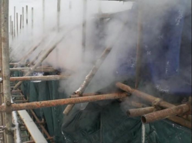

汽机零米蒸汽加热管道
蒸汽养护大体积混凝土浇筑
