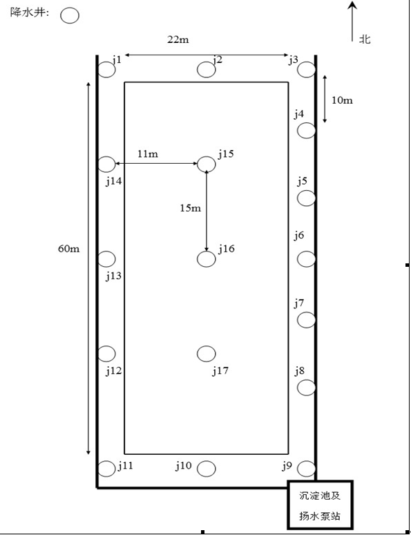

施工现场共设置降水井17个(见上图),其中J1-J3和J9-J11的井间距为11m,J3-J9的井间距为10m,J11-J14和J15-J17的井间距为15m。在基坑外侧东南角处设置沉淀池及扬水泵站,用集水管系统将各管井内的地下水收集至沉淀池内,由2台50t/h的扬水泵将水抽提至现场外,排至排水井内。现场施工人员要严格按照《建筑地基基础工程施工质量验收规范》GB50202-2002进行操作,确保各降水井运行正常,加强值班,做好降水记录、观测井水位记录。

   太原市残联培训中心基坑降水,采用深井管井施工方案,在现场施工深井17个,注水井6个,观测井4个。通过6天的钻井施工,10天后达到了预期的降水目标,保证了基坑开挖和基础施工的顺利进行。
