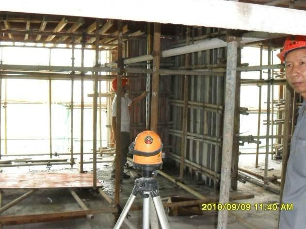

A2:建立测量仪器台账统一管理,定期维护与保养

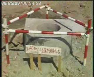

A3:现场建立3个以上三级坐标、高程控制点,采用钢管做维护、警示
A4:沉降观测点采用Φ20镀锌圆钢加工,测量点位统一进行编号,沉降由第三方实施观测,进入主体标准层开始观测
A5:临时测量控制点采用木桩制作,桩截面不小于50*50mm,木桩顶部平整;木桩周边浇筑混凝土避免扰动
A6:场地内设置施工测量控制基准点,采用混凝土浇筑,必须牢固、坚实

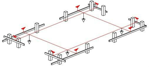

A10:基础施工轴线引测采用龙门桩

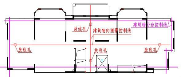

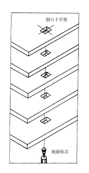

A11:主体结构施工在楼层内建立轴线控制网(内控法),控制点不少于4个

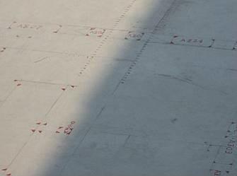

A12:所有主控线、轴线交叉位置必须采用红油漆做好标识

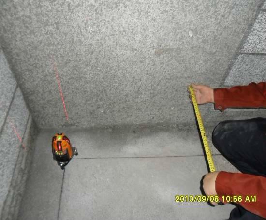

A13:楼层内设置的传递点必须采用激光铅垂仪进行传递,严禁采用线锤投射控制线

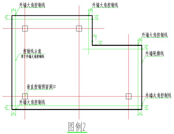

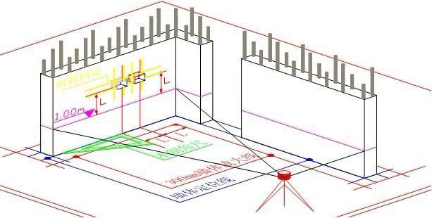

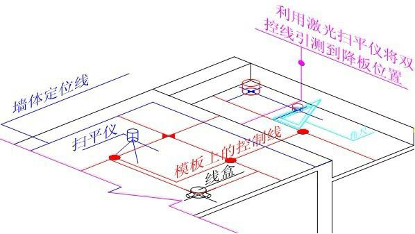

A14: 结构放线采用双线控制,控制线与定位线间距按照300mm引测;轴线、墙柱控制线、周边方正线在混凝土浇筑完成后同时引测
A15:模板上弹出墙、梁控制线,采用扫平仪或经纬仪投测,严禁直接从梁模进行引测放线

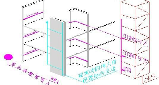

A16:结构标高传递在塔吊、建筑物外墙上同时设置互相校对,每月利用场地内的高程控制基准点对建筑物、塔吊上的标高进行复核,并形成书面复核记录报监理公司备案,严禁利用钢管脚手架传递标高)

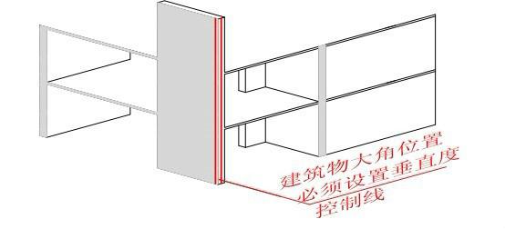

A17:建筑物大角位置设置垂直度控制线,控制线距墙边100mm
A18:模板、浇筑完成后的混凝土楼板面沿建筑物边放檐口控制线,线距离檐边300mm
A19:结构墙体内预埋线盒采用结构控制线、结构1米线做精确定位
A20:模板安装完成后,按照装修图纸在模板上做水电预埋的精确定位

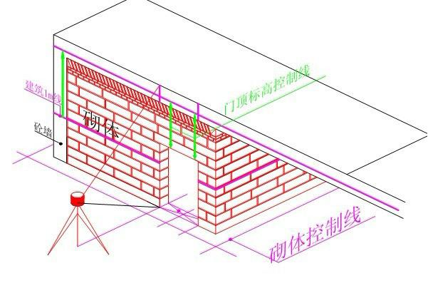

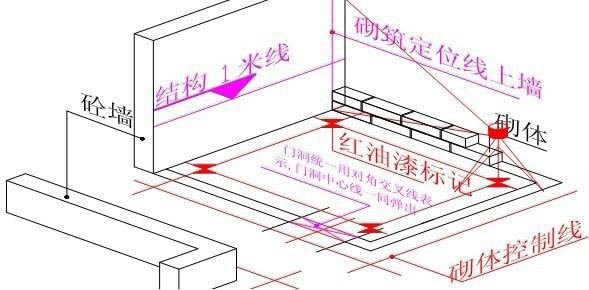

4、砌筑测量放线做法
A21: ①砌筑定位放线必须采用双控线(定位线、控制线都要弹出),结构墙体上弹出砌筑定位线;②砌筑端头无剪力墙,采用竖皮数杆;③施工完成的砼墙面提前弹出结构1m线  ④门洞口采用对角线表示,同时弹出门洞中线  ⑤每间房间控制线相交处采用红油漆标识

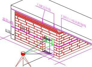

A22:砌筑前,利用激光扫平仪将地面门洞定位线弹到梁侧,将建筑1m线传递到梁侧控制门洞标高
A23:管道井、烟道也须设置双控线。成品烟道和水电预留孔,在结构施工阶段,须放线定位

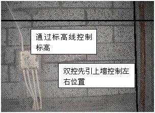

A24:将建筑控制线翻到砌体墙上,利用建筑1m线对水电预埋进行精确定位

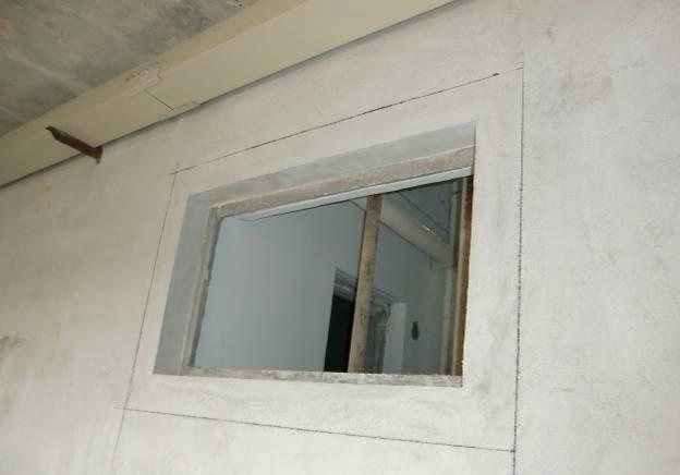

A28:门窗洞口二次收口弹控制线150mm,门窗侧面和顶面按A26进行灰饼定点
